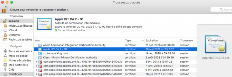

SEUL PROBLEME LE CERTIFICAT EST VALABLE JUSQU'AU 20 MAI 2022 CHEZ MOI ET CHEZ VOUS ?
    46,6 KB · Affichages: 53
