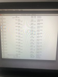

Note 1 : si tu ne peux pas poster via le Safari de la session de secours (ça arrive) --> poste une photo du tableau (à partir du commencement = le disque /dev/disk0 ou disque physique interne) - tu as un bouton : "Joindre un fichier" en bas de cette page.
Salut macomaniac,
voici la capture j'ai pas réussi à ouvrir safari donc j'ai pris une photo :
pour info, je pense avoir mal monté ma Clé USB.
Je vois bien le volume interne Mac. Mais pas de clé USB affichée -->

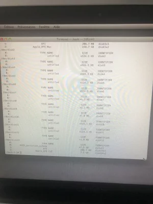

- si tu as passé la commande à peine branchée la clé => il se peut que son disque n'ait pas eu le temps de se trouver attaché au Système du Mac (= "connecté"). Je te conseille > la clé branchée et après avoir attendu une poignée de secondes que son disque soit bien connecté => de repasser la commande :​
diskutil list
  • vois-tu alors le disque de la clé affiché dans le tableau retourné ?
Je vois la clé en disk13. Je note qu'elle a un paramétrage "Mac" : table de partition GPT et type de partition Apple_HFS -->
- est-ce que tu ne t'es pas servi d'un autre Mac pour la configurer ?​
Est-ce que tu disposes actuellement de cet autre Mac ? -->
- car si tu en disposes => il ne s'agit plus d'utiliser le volume de la clé USB comme un petit cargo de fret qui va permettre de transporter au Mac que tu veux ré-initialiser un installateur de Lion contenu dans une image-disque => à charge d'une séance de terminal dans la session de secours du Mac planté de configurer la clé USB en clé d'installation démarrable de Lion.​
=> non : il s'agit d'utiliser la session de ton Mac fonctionnel => pour configurer cette clé d'installation démarrable d'un OS compatible avec ton Mac planté. Mais alors : ce n'est pas forcément l'OS Lion (OS d'usine) qui serait le meilleur choix de réinstallation. D'où ces questions : quels sont le modèle et l'année du Mac que tu veux réinstaller ? - quel était le dernier OS installé sur son disque ?
