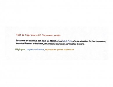

Imprimante Photosmart C4680 - Cartouches d'encre HP : vérifiées (noir : remplie à moitié ; couleur : remplie au 2/3).
Le nettoyage (logiciel) des buses n'a rien donné.
Le lettrage noir est superposé et légèrement décalé vers la droire au-dessus du lettrage gris.
Voir le scan (ci-dessous) d'une partie de la feuille imprimée.
Merci de vos conseils et suggestions.
    44,5 KB · Affichages: 51

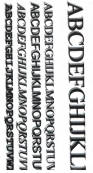

Tu as essayé en impression haute qualité (optimale où fin) ?
Merci de ton retour.
J'avais testé, en effet (sans effet).
Je teste à nouveau, cette fois à partir d' une saisie texte (noir et couleurs) en "impression en qualité supérieure", réglage proposé par l'imprimante.
Le scan ci-dessous m'amène à penser que seule la cartouche de "noir" pourrait être concernée.
Je procèderai tout-à-l'heure au changement de la cartouche de "noir" et je donnerai le résultat de cette manip' a posteriori.
[Je croise les doigts…]
    17,8 KB · Affichages: 48
Yes ! :up:
L'impression de contrôle (en mode "ordinaire en plus…) du même bout de texte-test (noir et couleur), donné en fichier joint ci-dessus, est nickel ! :)
