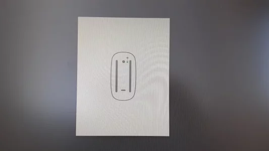

1°) Le démarrage avec Recovery (Cmd+R) ouvre une demande ce connexion souris mac optique « magic mouse » et cette souris n’est par ailleurs plus reconnue désormais.

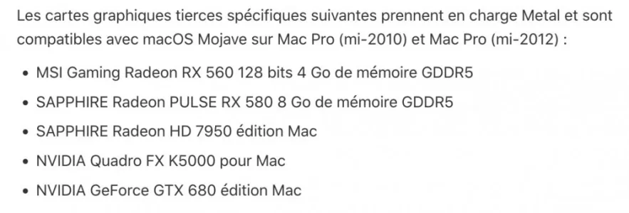

Le problème ne viendrait-il pas de la carte ? (c'est juste une supposition)
A priori, il me semble qu'elle fait partie des cartes acceptées.
D'autre part avant la mise en place du nouveau SSD tout avec l'air de fonctionner correctement (avec cette "nouvelle" carte d'occasion)

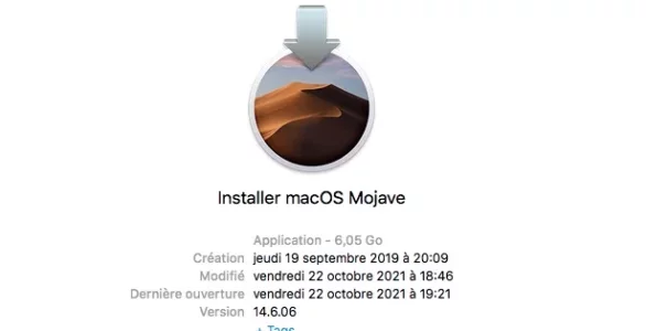

La MaJ Mojave comment ?
clé, installeur ?
Bonjour
De fait je n'ai pas installé Mojave pour l'instant vu les bugs rencontrés après installation du nouveau SSD (demande souris apple avec Revovery - je confirme après essai ce matin ; et surtout instabilité au redémarrage en switchant avec préférences système, alors que éteindre et démarrage avec option semble marcher - je confirme que sous cette procédure cela semble fonctionner, après essai ce matin toujours). Le seul système actuel sur le nouveau SSD (et l'ordinateur tous disques) est High Sierra.
Pour installer Mojave, je comptais faire une clean install sur le volume (APFS) Mojave du nouveau disque SSD à partir de Mojave installer, téléchargé depuis applestore. Ceci depuis l'ancien SSD en demandant à installer sur le nouveau.
Je rentrerai applications, sessions, etc. au coup par coup, une bonne partie ne fonctionnant peut-être qu'imparfaitement ou pas avec Mojave.
C'est la procédure que tu conseillerais ?
J'ai bien une clé hors d'âge (mais guère plus finalement qu'un Mac Pro 5.1 ou OS X.13.6 ;)) qui traine dans un coin, formatée Mac OS étendu (journalisé) 32Go. Ça devrait faire l'affaire !

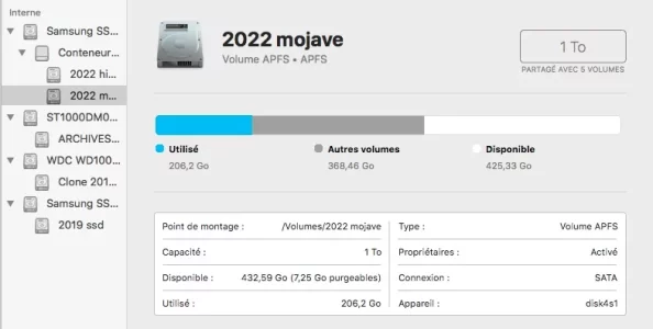

Quel Formatage du SSD ?
Quel schéma ? Doit être "Table de partition GUID"
Amitiés
La table de partition du nouveau SSD est bien GUID, format APFS (je l'avais initialisé sous ce format, contrairement aux autres disques internes), avec deux volumes créés, l'un pour mojave, l'autre pour autre chose (actuellement Système X.13.6).

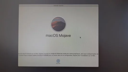

J'aurais aimé faire une "clean install", mais je n'y arrive pas !
  • Recovery (cmd+R) ouvre vers une demande de souris "magic mouse" (que je n'arrive pas à relier, alors qu'elle fonctionne)
  • Le démarrage à partir d'une clef bootable ne me propose que quitter (j'ai refait deux fois la clef sur deux clefs différentes)
Il y aurait une autre façon de faire une clean install ?
je mets deux photos des bugs
