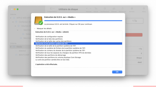

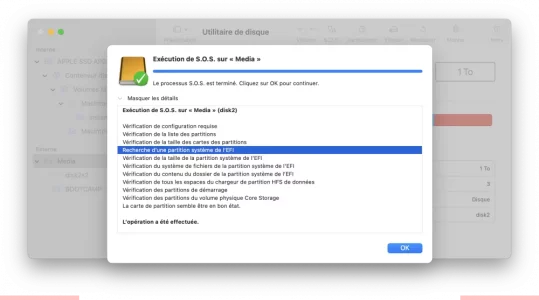

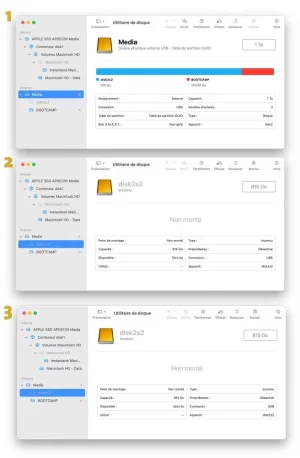

L'idée était d'appliquer SOS sur le disque, et voir un peu ou cela menait....
mais SOS n'est pas dispo ni pour le Boot camp, ni pour le DISK2s2
Le container Media, lui, je peux lui appliquer SOS

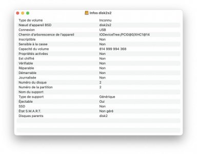

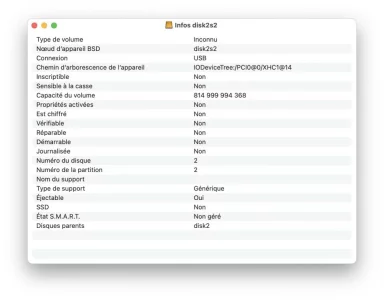

Le disk2s2 ne se monte pas, et quand j'essaie de le monter, j'ai le message suivant
Impossible de monter « disk2s2 ». (erreur -119930868 dans com.apple.DiskManagement.disenter.)
Auriez-vous une idée pour contourner cela?

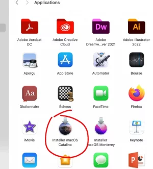

Négatif, car là tu as tout faux ! Il ne se passera rien de cette façon, on ne dépose jamais un fichier d'installation dans un disque dur vide ! Donc, depuis ton autre Mac, en ayant formaté correctement ton disque dur de 2 To, un double-clic sur le fichier Installer macOS Catalina, dans la fenêtre d'installation tu sélectionneras ton disque dur de 2 To et tu suis les étapes d'installation habituelles. Il faudra redémarrer sur la session de ton autre Mac, tu éjecteras ton disque dur de 2 To et tu pourras l'installer dans ton iMac.
Salut Locke, merci pour ta réponse.
Quand je veux installer Cata sur le 2TO, j'ai un message d'erreur,
This copy of the mac Os Catalina installer application is too old to be opened on this version of macOs
Cela veut dire que ton autre Mac est trop récent ! Tu ne vas pas avoir d'autre choix que de créer une clé USB d'installation en suivant le protocole de chez Apple... https://support.apple.com/fr-fr/HT201372 ...lorsque ce sera fait, tu installes ton disque dur de 2 To fraichement formaté dans ton iMac 2013, tu insères la clé USB, tu démarres en maintenant la touche alt/option jusqu'à voir l'icône de la clé USB et tu procèdes à l'installation.
