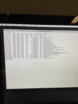

Poste ce tableau. Question : à quoi correspondent ces 2 volumes qui semblent chacun receler un OS (puisqu'il y a une partition de secours subalterne chaque fois) ? - aucun d'eux n'est démarrable ?
    698,4 KB · Affichages: 136
Il y a 31 Gi = 33 Go dans le volume OS X ; et 693 Mi = 726 Mo dans le volume JC : le volume JC est donc vide de données > mais pas le volume OS X -->
  • est-ce que tu souhaites reformater le volume OS X > avant réinstallation propre d'un OS ? - ou tenter de récupérer l'OS installé dans OS X ?
  • est-ce que ton Mac est un iMac avec 2 disques : un SSD de 250 Go & un HDD de 1 To ? => la présence de ces 2 disques permettrait leur association en mode Fusion Drive > pour exporter un volume unique de 1,25 To : est-ce que c'est volontairement que tu as séparé les 2 disques ? - ou bien est-ce que tu voudrais instituer un Fusion Drive ?

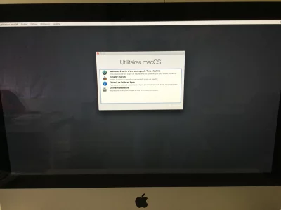

Oui > et enchaîne par cette démarche (même si tu as déjà posté une photo de tableau il y a quelque pages) -->
- quand tu as l'écran affichant une fenêtre de 4 Utilitaires macOS > va à la barre de menus supérieure de l'écran > menu : Utilitaires > sous-menu : Terminal.
Dans la fenêtre ouverte > saisis la commande informative  :
diskutil list
  • tu vas voir s'afficher le tableau des disques attachés au Mac (en interne / externe) > avec leurs paramètres de tables de partition > partitions > Conteneur CoreStorage si présent > Conteneur apfs si présent
  • une série de micro-disques correspond à des images-disques créées en RAM à l'occasion du démarrage en mode Recovery > dont les volumes sont montés en lecture & écriture à l'espace de dossiers de l'OS de secours qui leur servent de points de montage. Ce qui permet pendant le fonctionnement de cet OS monté en lecture seule > à des écritures de s'effectuer à l'espace des dossiers où se trouvent montés les volumes des images-disques de la RAM. Ces images-disques s'effacent à l'extinction ou au re-démarrage.
  • dans la page de ce fil de MacGé > presse le bouton
    (carré avec un + inscrit - juste au milieu de la largeur de la fenêtre totale) dans la barre de menus au-dessus du champ de saisie d'un message > menu  : </> Code > par ⌘V colle dans la fenêtre Code > presse le bouton Insérer (ce procédé permet un affichage fenêtré qui économise l'espace de page en respectant la mise en forme des tableaux du «Terminal» --> d'où une plus grande lisibilité)
=> ces informations montreront la configuration logique de ton disque.
Note : si tu ne peux pas poster via le Safari de la session de secours (ça arrive) --> poste une photo du tableau (à partir du commencement = le disque /dev/disk0 ou disque physique interne) - tu as un bouton : "Transférer un fichier" en bas de cette page.
Disons qu'il est plus commode pour moi de l'avoir sous les yeux dans cette page-ci - de préférence collé dans une fenêtre de code.

   Partition Offset:         209735680 Bytes (409640 512-Byte-Device-Blocks)
   Disk Size:                249.2 GB (249199591424 Bytes) (exactly 486717952 512-Byte-Units)
   Device Block Size:        512 Bytes
   Volume Total Space:       249.2 GB (249199591424 Bytes) (exactly 486717952 512-Byte-Units)
   Volume Used Space:        33.6 GB (33640300544 Bytes) (exactly 65703712 512-Byte-Units) (13.5%)
   Volume Free Space:        215.6 GB (215559290880 Bytes) (exactly 421014240 512-Byte-Units) (86.5%)
   Allocation Block Size:    4096 Bytes
   Read-Only Media:          No
   Read-Only Volume:         No
   Device Location:          Internal
   Removable Media:          Fixed
   Solid State:              Yes
   Hardware AES Support:     No
-bash-3.2# ls /Volumes/"OS X"
.DS_Store                System
.DocumentRevisions-V100            Users
.OSInstallerMessages            bin
.PKInstallSandboxManager-SystemSoftware    cores
.Trashes                etc
.file                    installer.failurerequests
.vol                    private
Applications                sbin
Library                    tmp
Network
-bash-3.2# bless --info /Volumes/"OS X"
finderinfo[0]: 260412 => Blessed System Folder is /Volumes/OS X/System/Library/CoreServices
finderinfo[1]: 267225 => Blessed System File is /Volumes/OS X/System/Library/CoreServices/boot.efi
finderinfo[2]:      0 => Open-folder linked list empty
finderinfo[3]:      0 => No alternate OS blessed file/folder
finderinfo[4]:      0 => Unused field unset
finderinfo[5]: 260412 => OS X blessed folder is /Volumes/OS X/System/Library/CoreServices
64-bit VSDB volume id:  0xC457E83C394EE835
-bash-3.2#
