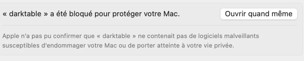

Bonjour , impossible d'installer ce programme , impossible de contourner les sécurités du mac : suivant les explications, "ouvrir quand même" devrait être opérationnel., même après 1 h ou plus d'essai d'ouverture du programme.

j'ai téléchargé darktable-5.2.1-arm64-13.5.dmg puis ouvrir et dans les réglages système confidentialité et sécurité tout en bas de la fenêtre confirmer ouvrir quand même suivi du mot de passe de la session. L'app est visible dans la fenêtre dossier dmg; reste à la faire glisser vers le dossier applications. Le tout en moins de 5 minutes.

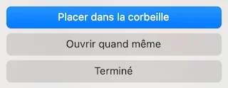

Sur ta capture, je vois bien le bouton. Pourquoi dis-tu qu'il est grisé ?
Il apparait gris car ce n'est pas le choix par défaut et il n'est pas sélectionné. Peux-tu essayé de cliquer dessus quand même ?
Ce qu'on appelle un bouton "grisé" et indisponible, c'est ça (celui de droite, car celui de gauche est fonctionnel), tu vois la différence? :

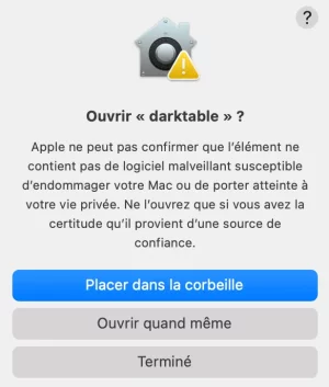

L’icône n’apparaît pas dans le dock? Où apparaît et disparaît tout de suite?
L’icône apparaît dans le dock. dans la fenêtre confidentialité, je clique sur "ouvrir quand même" alors apparait la fenêtre "ouvrir darktable" je clique sur le bouton "ouvrir quand même" à cette étape, l'icône disparaît quand je clique sur "ouvrir quand même"

"Il apparait gris car ce n'est pas le choix par défaut et il n'est pas sélectionné. Peux-tu essayé de cliquer dessus quand même ?" si je clique dessus, l'icône de darktable dans le dock disparat
