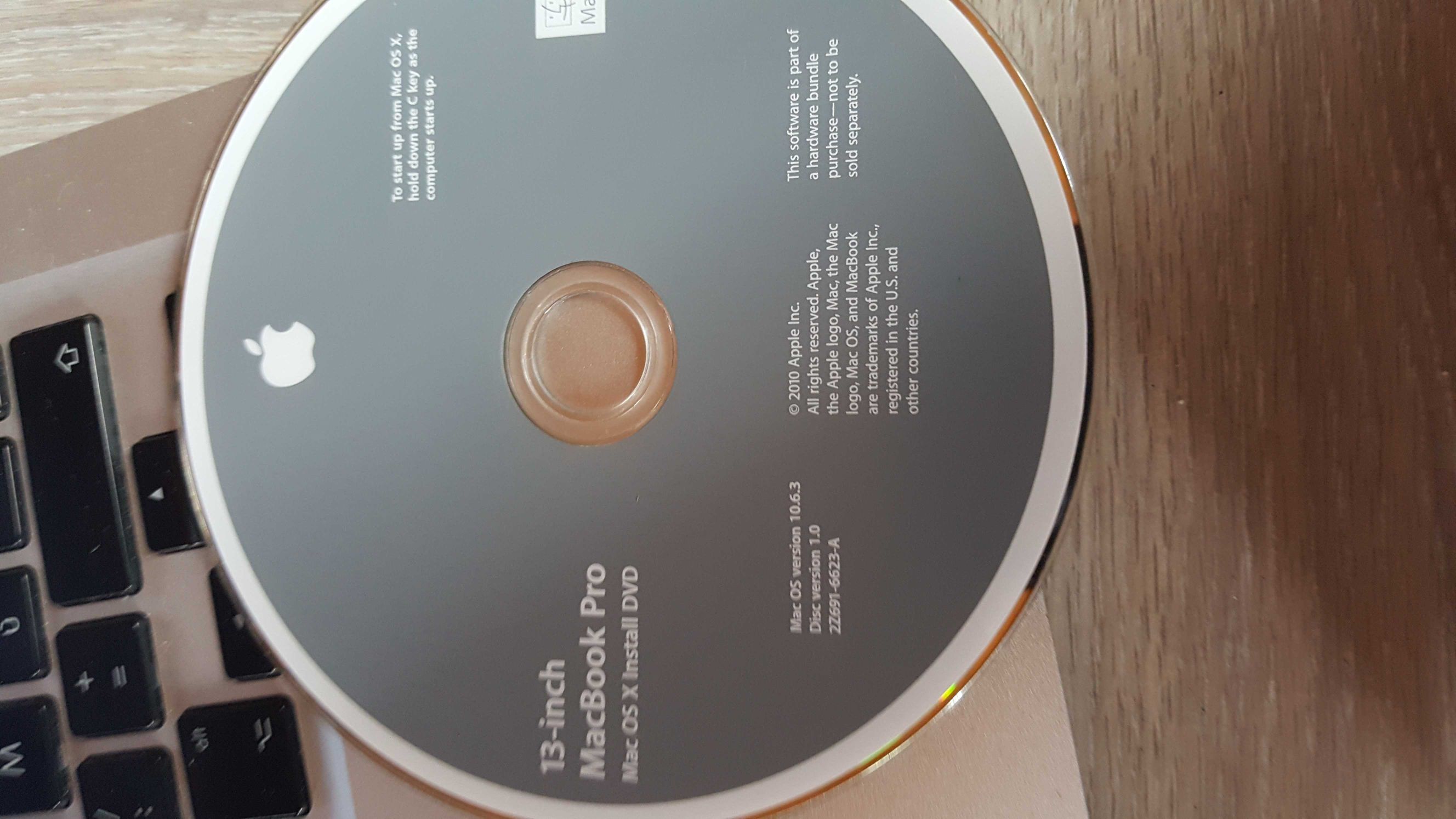

Non c'est une photo que j'ai pris sur internet car j'ai pas mon disque avec moi je vais au bureau après et je vous envoie la bonne photo du disque que j'ai merci à bous
Ah oui, c'est ballot de ma part. :D
On peut quand même le savoir avec le n° de série qui est au dos du MBP.
C'est tokay pour ton Mac, tu dois pouvoir démarrer dessus.

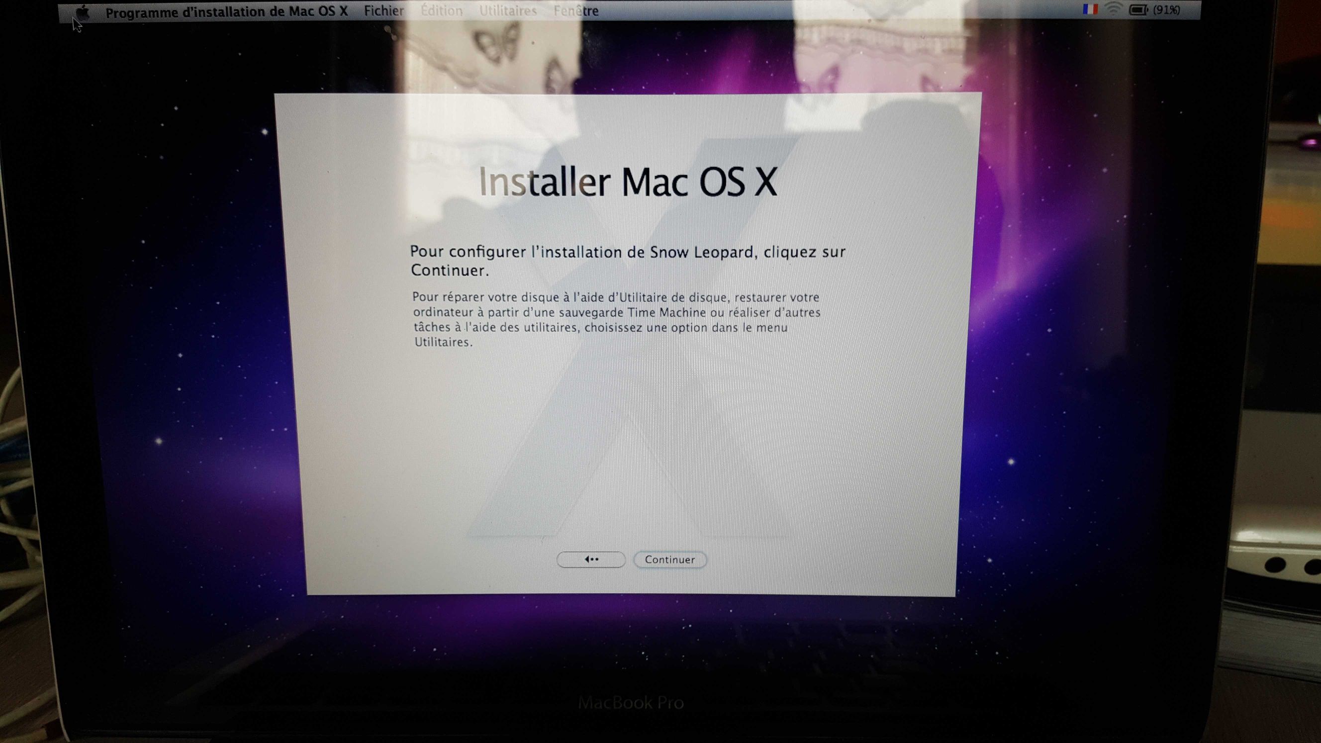

Tu le lances (appuis sur la touche C lors du boot) puis tu donnes la photo de l'écran affiché sur le Mac.
Donc tu vas cliquer en haut dans le menu Utilitaires puis Terminal (si tu n'as pas la main, tu cliques sur Continuer).
Ensuite tu tapes la commande
system_profiler SPHardwareDataType
Et tu fais une photo du résultat.
