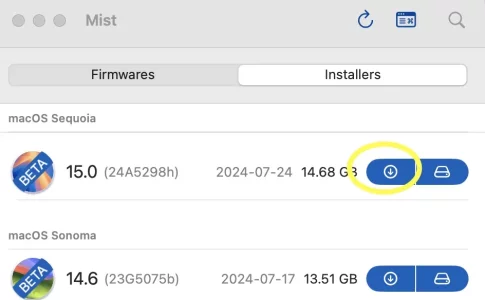

Après Settings j'ai aussi trouvé "Installers". Après avoir décoché tout sauf macOS Sequioia Standard je ne vois pas où cliquer pour télécharger l'installateur.
Pour télécharger:

Je n'ai toujours pas de Sequoia… unique ce que montre ma copie d'écran. Ça veut pas.

Bingo ! Si je clique sur l'icône de téléchargement, cela ne va pas installer Sequoia ?
Non, si une fenêtre d'installation s'ouvre tu fais simplement le raccourci cmd+Q qui est le raccourci habituel pour fermer n'importe quelle application. Pourtant tu devrais le savoir, non ?

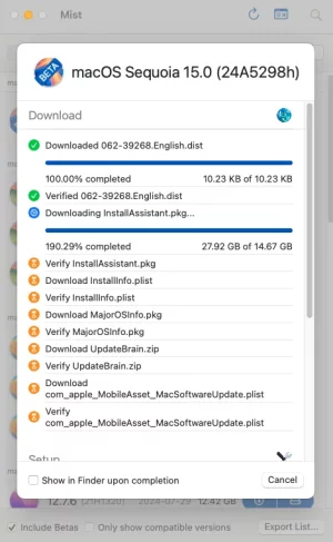

Je ne voudrais pas le substituer à Sonoma sur lequel je travaille mais l'installateur seul m'intéresse pour l'installer sur un DDE ultérieurement.

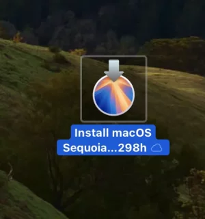

Non, tu trouveras le fichier avec cette icône à l'endroit que tu as choisi:
C'est parti mais ça termine quand ? 27.92 Go sur 14.67 et ce n'est pas fini !

Ouf ! l'installateur est là et il s'ouvre. Donc mon mac mini est bien éligible !

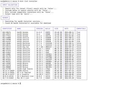

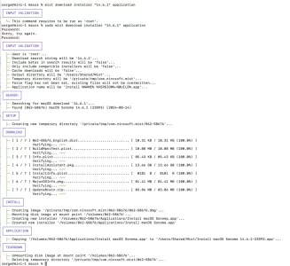

il existe une version en ligne de commande de Mist, elle est très pratique pour ceux qui connaissent / préfèrent / aiment le mode terminal.
Il est possible de l'installer avec brew (voir ici pour installer brew) :
brew install mist-cli
Quelques exemples:
liste la liste des macOS disponibles:

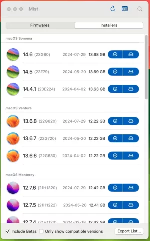

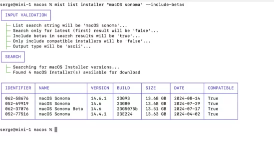

liste la liste d'une version de macOS avec les versions beta:

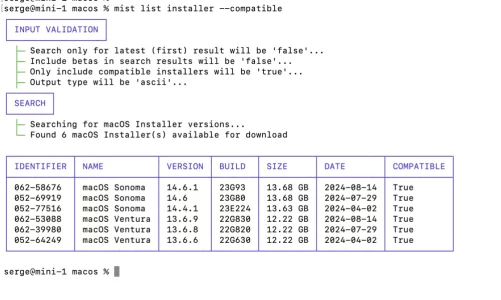

liste les versions compatibles avec le Mac sur lequel tourne mist:
télécharge une version de macOS:
On retrouve bien l'installeur:
