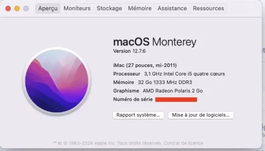

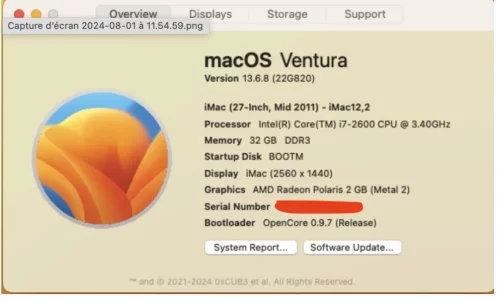

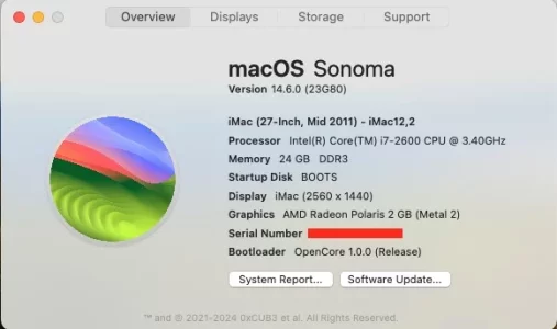

Mise à jour OTA de 3 iMac 27" mi 2011 (CG metal Dell AMD WX4130) en Monterey 12.7.6 , Ventura 13.6.8 et Sonoma 14.6.0 (grâce à OCLP bien sûr ) :
Réactions: Leauleau
Merci pour l'info, j'attends que mon MBA 2012 me propose la mise à jour pour la faire

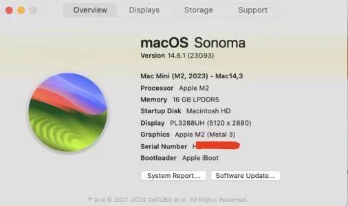

sous Sonoma quand je vais sur le menu à propos de ce Mac, je n'ai pas les onglets displays, Storage, support sur mon MBA 2012, et pas la dernière ligne non plus d'ailleurs 'bootloader', c'est normal ?
bonjour
C'est normal "A propos de ce Mac" a changé après Monterey :) .
Comme j'aimais bien la présentation ancienne de "A propos de ce Mac" , j'utilise "About This Hack" ;)

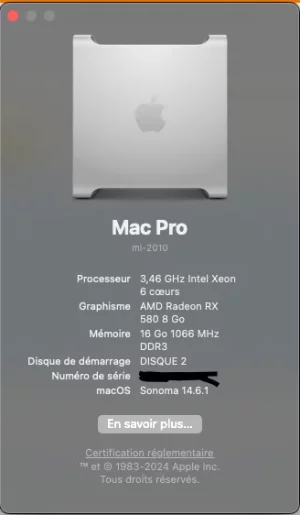

Bonsoir, installation réussi sur le Mac Pro 5.1.
Mais depuis que j'ai Sonoma, je trouve que ma connexion internet est 5x plus rapide au niveau téléchargement que sur Ventura et juste en WIFI et avec la carte réseau d'origine. Y a-t'il des personnes sur le forum qui ont également remarqué la même chose ?

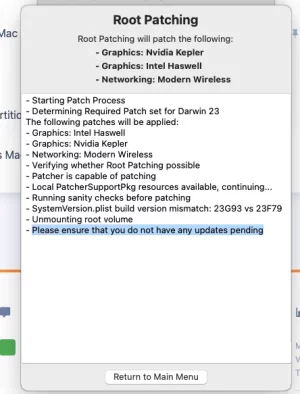

Bonjour, je n'arrive plus a fait le patch après installation, ca reste bloqué a ceci
"Please ensure that you do not have any updates pending"
savez vous comment résoudre ce problème ?
Merci beaucoup
Merci beaucoup
Tu as la solution détaillée ici (en anglais):
Réactions: sinbad21

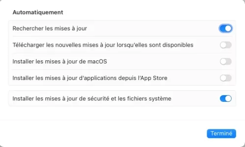

Enfin une méthode pour se débarrasser d'une mise à jour non désirée :up:
Si j'ai bien compris la vidéo ça se résume à ceci :
  • décocher le téléchargement automatique des mises à jour système
  • Dans Terminal, faire un diskutil apfs listSnapshots /
On peut voir la présence d’un snapshot com.apple.os.update-MSUPrepareUpdate
  • faire des sauvegardes pour le cas où quelque chose se passerait mal
  • aller dans /System/Library/AssetsV2/
  • Supprimer tout le contenu de ce dossier et vider la corbeille
  • Redémarrer et quand la barre de progression apparaît forcer l'extinction. Ou bien (semble mieux marcher d'après un commentaire) : appuyer sur bouton de mise à jour dans réglages système > Général > Mises à jour de logiciels et quand la barre de progression du téléchargement apparaît forcer l'extinction du Mac.
  • Attendre 5 secondes et démarrer : la mise à jour a disparu et le snapshot de mise à jour également.

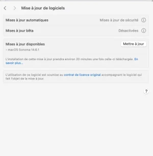

J'ai testé et chez moi ca ne fonctionne pas. je ne comprends pas pourquoi. J'ai pourtant vidé le dossier et après reboot il est a nouveau plein.
J'ai fait la première solution car sur la seconde je n'y arrive pas je n'ai pas de barre de progression. il m'affiche directement la Maj possible a faire
Oui, à cette étape-là tu cliques sur mettre à jour et tu attends que le téléchargement soit commencé. À ce moment-là tu forces l'extinction du Mac.
J’ai l’impression Que la maj est déjà téléchargée si je clique il va démarrer l’installation non ?
