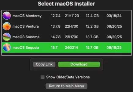

De toute OCLP ne propose que la 15.7, donc la 15.6.1 je vois pas trop l'utilité ... ;)

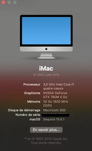

A toutes fins utiles, je consigne ici mes succès et insuccès =
- iMac 27-inch, Late 2012, 3.4 GHz Intel Core i7 quatre cœurs, NVIDIA GeForce GTX 675MX 1 Go, 24 Go 1600 MHz DDR3 et Fusion Drive 1To d'origine:
- pas de problème avec Séquoia 15.6.1 depuis Big Sur (via OCLP, mais sans faire un clean install).
- seules difficultés rencontrées = l'accès au Réglages Système est toujours lent à apparaître.
De même que la première ouverture de toute application, mais sans problème ensuite
(une sorte d'indexation dans le SSD pour être ensuite plus rapide sur l'accès au Fusion Drive?)
- Par contre, Séquoia sur un iMac 21 Late 2013 pourtant plus récent mais sans Fusion Drive (muni du seul très lent DD 1To à 5400t/mn) s'avère inutilisable = temps de réponse très long à chaque click. Repassé sur Mojave avec le DD formaté en HFS+ = pas de problème.
