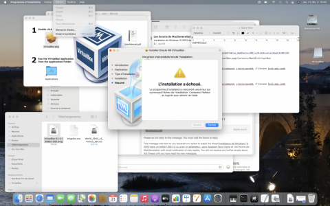

Je vais tenter d'expliquer ce qu'il se passe: J'ai ouvert le terminal - j'ai ouvert l'utilisateur de disque, j'ai ouvert le texte Edit dans lequel j'ai copié toutes les commandes contenues dans le blog. J'ai téléchargé le fichier iso windows 10 avec la version v2 comme il est dit.
J'ai téléchargé virtual box avec le lien indiqué.
Ensuite je suis la procédure pas à pas comme il est indiqué dans la vidéo. lorsque je concrétise l'installation de virtual box le message suivant s'affiche: " l'installation a échoué. Le programme d'installation a rencontré une erreur qui a provoqué l'échec de l'installation, contacter l'éditeur du logiciel pour obtenir de l'aide."
J'ai essayé aussi avec la dernière version de virtual box mais j'ai la même réponse.
Ayant lu dans les discussion du site que pour les macs les plus récents il pouvait y avoir des problèmes avec la sécurité. J'ai suivi la procédure préconisée et coché les deux cases demandées.
J'ai toujours la même réponse.
Je ne comprends plus rien. Pouvez vous m'aider ?
A quel moment tu as ce message d'erreur et avec quel logiciel ? Une copie écran de la fenêtre d'erreur serait la bienvenue.
l'erreur intervient à la fin de l'installation de virtualbox , donc la première opération concernant le disque SSD s'est bien passée. Je ne peux pas te joindre la capture d'écran ( ignorant que je suis )
Je me disais aussi, bien, tu dois avoir la protection SIP active. Une fois que tu as fait un double-clic sur le fichier .dmg qui ouvre une nouvelle fenêtre, tu fais un clic droit sur le fichier .pkg et tu sélectionnes Ouvrir, puis si le message d'erreur persiste tu sélectionnes Ouvrir quand même. Normalement l'installation de Virtual Box devrait démarrer.

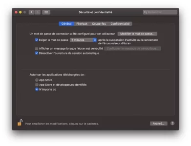

C'est curieux, donc étape suivante, tu lances le Terminal et tu fais un Copier/Coller de cette commande...
sudo spctl --master-disable
...tu valides avec la touche Entrée. Ton mot de passe sera demandé, il faut le taper en aveugle, car il ne s'affichera pas et tu valides avec la touche Entrée...tu auras donc après ceci dans Préférences Système/Sécurité et confidentialité/Général...
...qui cette fois-ci te permettra d'installer Virtual Box.
Je te remercie pour ta réponse, peux tu me préciser à quel endroit du moniteur d'activité tu colles la commande. Merci
je l'ai effectivement mise dans le terminal mais la ligne intéressante n'y figure pas et j'ai toujours le même problème.
la ligne en question est : désactiver l'ouverture de session automatique. qui ne figure pas après l'application de la ligne de commande.

C'est moi qui est fait une boulette en réponse #293 , c'est dans le Terminal.

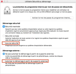

En relisant, tu as une puce T2 et ça pose en effet problème. Il te faut donc désactiver temporairement les 2 options... https://support.apple.com/fr-ca/HT208198 ...
...cochées en rouge et tu suis bien la procédure officielle d'Apple pour avoir cet écran.
