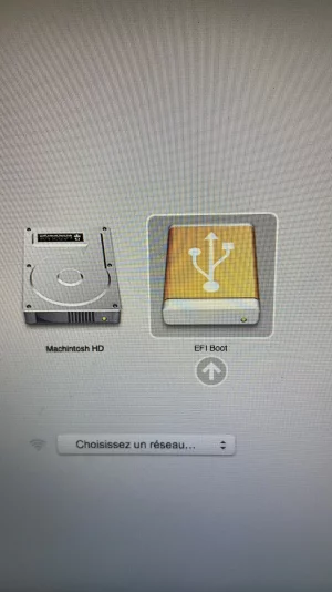

Bah quand je redémarre après l’installation(ou j’ai dû quitter la vm avant qu’il ne redémarre dedans) j’appuie sur ALT pour voir les disques de démarrage et la j’ai Mac OS ou efi boot.. donc je sélectionne efi boot et pendant le chargement, ça foire et ca met l’erreur que j’ai mentionnée.
Après plusieurs tests, dont un toujours en cours, je remarque que ,si on partitionne le disque pour installer sur une partie de celui-ci, cela engendre cette erreur.
Le test en cours, sur le disque complet, a l’air de fonctionner. Il a été plus loin que depuis les partitions.
Constatation: quand je mets une partition de 100/150/200/250gb, il ne me demande pas de formater le disque en NTFS lors de l’installation, alors qu’avec le disque complet il me le demande car impossible d’installer sinon.
Pourtant je les formate bien en FAT32 et non autre chose..
Ok, merci pour la photo.
