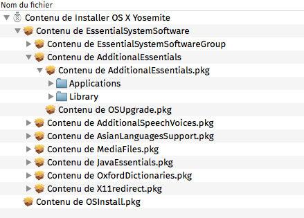

- Il doit y avoir une erreur dans le paquet AdditionnalEssentials.pkg qui fait partie du méta-paquet des ressources d'installation. Voir ce cliché de l'arborescence de l'installateur de «Yosemite» :
--> donc ta clé, à part t'offrir un Système de démarrage externe avec des utilitaires («Utilitaire de Disque», «Terminal»), ne peut pas te servir à ré-installer un OS X sur ton SSD.
