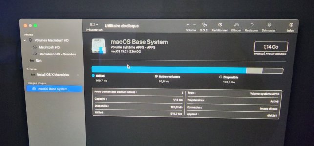

Dans le menu Présentation, affiche tous les appareils.

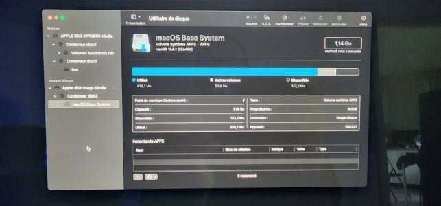

Puis prends une photo où on voit bien toute la fenêtre de l'Utilitaire de disque
Hello je te fais parvenir la photo que tu m'as demandé.
    90 KB · Affichages: 23
    73,7 KB · Affichages: 20
Sélectionne "Apple SSD" tout en haut à gauche, puis clique sur "Effacer" (ça va détruire tout ce qui est stocké sur le SSD interne du Mac, donc tu perds tout son contenu).
Choisis la carte "GUID" et le format "APFS", et nomme-le "Macintosh HD" (ou autre chose si tu préfères :))

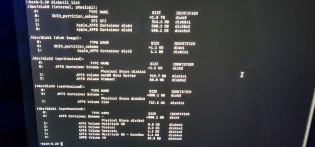

Peut-on aussi détruire tout ce qui est sur la partition "lion" ?
Clique sur le menu Présentation et affiche tous les appareils
