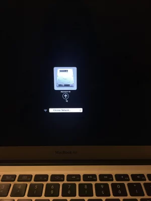

Aïe non je n’ai pas de disque dur externe... si c’est la seule solution envisageable j’irai en acheter un, mais sans cette étape je ne peux rien tenter d’autre en attendant ?
Quand j’appuie sur Alt au démarrage je retombe systématiquement sur cet écran, qui aboutit lui même à l’écran que je vous ai envoyé en dernier en screen...

Relance le Terminal > passe la commande :
diskutil list
  • et reposte le tableau des disques --> que je voie quelle est la configuration actuelle.

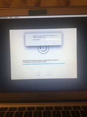

J’ai procédé comme tu m’as dit. Il était écrit « rétablissement de l’état du disque « macintosh hd » à partir de l’instantané du 11 février 2019 a 22:48:02 »
J’ai entré mon mdp, rien ne se passe pour l’instant, l’écran reste bloqué sur ça :
    429 KB · Affichages: 73
Décidément ! --> j'avais oublié que FileVault était activé > et que ton volume Macintosh HD n'était peut-être pas déverrouillé.
- est-ce que la situation est toujours bloquée ?​
Alors éteins ton Mac de force (pression continue sur le bouton d'alimentation). Puis rallume-le > les 2 touches ⌘R tenues pressées => pour récupérer la session de secours.
