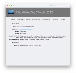

Voilà les logiciels compatibles avec ton Mac :
Donc à part la virtualisation...
Que le SSD soit interne ou externe ne change rien à la donne tn iMac ne supporte pas (firmware, OS ne prenant pas en charge certains composants et configuration) Tu n'as pas le choix seul la virtualisation ou trouver un ciel iMac...
