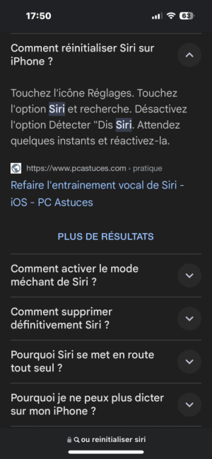

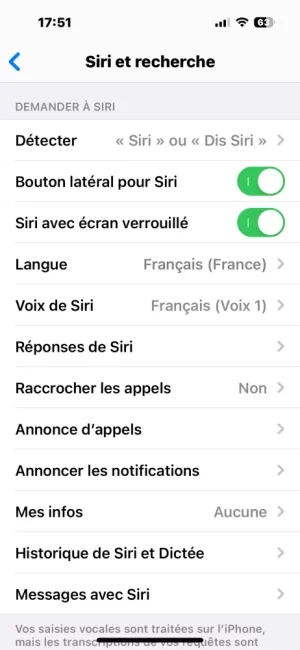

Avez-vous déjà une fois débranché le courant de votre pont de la porte ? J’ai débranché quelques instants et puis remis. Voir s’il se connecte bien à votre wifi. Ça c’était ma première étape. Ensuite reinitialisé Siri ( j’essaye de joindre fichier) 3. Essayer d’écrire au lieu de parler à Siri. 4. Essayer de dire : Siri garage fermé ou peut être porte garage fermé. Je vous écris de Belgique et j’essaye de vous aider selon mes constats ( car d’autres ont des problèmes avec les volets et là idem, il faut changer l’ordre de la phrase. ). Bonne chance à vous
