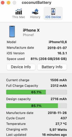

oui je suis immobilisée et j'allume musique et lampe depuis le lit ou le fauteuil.
J'ai deux prises Eve connectées.
J’ai coconut sur Mac, sesréponses dans le fichier joint
    263,1 KB · Affichages: 27
Réactions: Jura39
