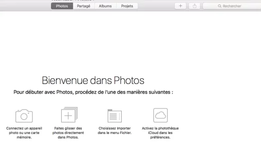

Actuellement, je n’accède plus à mes photos. Quand je lance Photo, j'ai seulement ça (voir image) alors que j'avais commandé l'importation de mes photos qui étaient sur Mavericks :

La (les) photothèque est un assez gros fichier qui se trouve (généralement) dans le dossier "Images", tu n'as rien qui corresponde ?
En pressant la touche ALT lors de l'ouverture de Photos, il va demander quelle Photothèque ouvrir, que se passe il en choisissant la photothèque du dossier "Images" (au besoin en passant pas "Autres..." si elle n'est pas listée) ?
Elle était listée, j'ai cliqué et ça a chargé. MERCI !

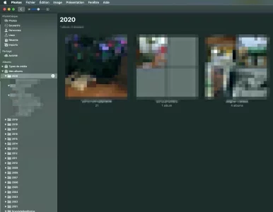

J'ai pu ensuite ouvrir mes photos, grand merci, sur fond blanc !

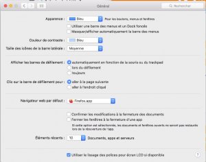

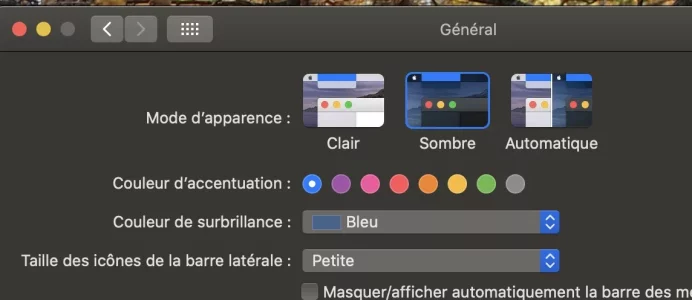

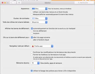

Comment fait-on pour avoir un fond noir s'il te plait ?
Merci, je n'ai pas cette présentation !?
