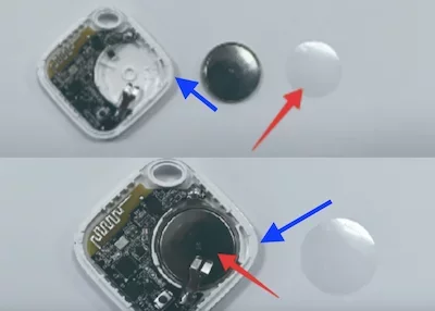

D’après la photo du dispositif ouvert jointe ici, je tenterais avec une lame en commençant sur le milieu du côté opposé à celui qui joint le trou de dragonne aux trous de haut parleur qui semble présenter une petite ondulation, puis sur tout le pourtour progressivement, vu les 4 picots qu’il faut déloger à l’opposé

Merci encore Gerapp38, je vois que je ne suis pas le seul à galérer pour les ouvrir d'après les commentaires de l'article que tu as link.
D'après l'auteur, il existe une fine fente sur la tranche pour ouvrir avec une lame, mais sur les miens, impossible à trouver, si elle existe, elle est beaucoup trop fine.
Mais j'ai tout de même réussi à en ouvrir deux avec un tournevis plat au niveau de l'ouverture des haut-parleurs, mais en abimant un peu le plastique à ce niveau.
C'est vraiment dommage qu'ils n'aient pas prévu un système d'ouverture plus simple, ça me parait impossible à ouvrir sans laisser de trace.

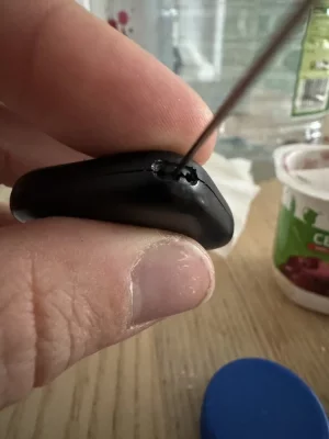

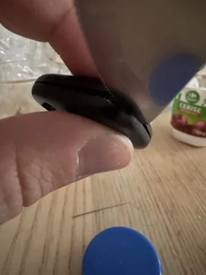

Un petit tuto photo pour ceux qui arrivent ici et qui galèrent encore.
En effet, il faut essayer de faire levier avec une aiguille (qui s'est cassée pour le coup ahah) dans le trou central du haut parleur.
Et après avec un couteau assez fin, continuer le levier jusqu'à ouverture complète du dispositif d'amour.
Voilà bisous la team
