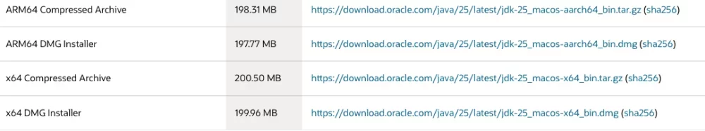

J'ai besoin du logiciel JAVA pour faire fonctionner une montre de sport, j'ai un MBA M1 et j'ai peur de faire n'importe quoi.
J'ai trouvé mon bonheur sur Oracle. On me propose plusieurs trucs à télécharger (cf photo).
Que dois-je choisir ?
D'autre part, j'ai lu je ne sais plus où, qu'il y aurait une alternative à JAVA, qui serait plus adaptée à un mac M1 : Azul jdks ou je sais pas quoi .. quelqu'un connait ? J'ai peur de télécharger un truc bizarre ou non adapté à mon ordinateur.

dans la toute 1ère capture de ton post,
on voit 2 possibilités :
une version ARM pour puce Apple Mx
une version x64 pour puce Intel
ensuite pour chaque, il y a l'archive (tar.gz) ou bien l'installer (dmg)
donc ...
il te faut le dmg ARM

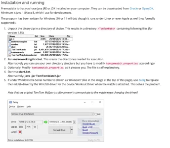

C'est une montre TOMTOM sport, et TOMTOM a eu la brillante idée de supprimer complètement le service et le support de l'application. Un logiciel : (Studio Blue Planet) a été crée pour pour pouvoir continuer à synchroniser ses données, et il nécessite JAVA.
Ça commence sérieusement à me gaver ce truc !
Bon j'ai téléchargé Java JDK 25, ça c'est ok.
Je galère maintenant avec un fichier .bat

le .bat est un fichier de commande Windows (c'est un simple fichier texte avec des commandes écrites dedans) ...
en plus il est marqué ce que tu peux faire.
ouvrir un terminal et taper la ligne de commande indiquée : java -jar tomtomwatch.jar

Il faut prendre aussi en considération le premier fichier .bat qui d’après le nom, crée une arborescence spécifique.

L’autre .bat sert à créer d’abord un répertoire working, et dans ce dossier créer les sous dossiers : ttbin, gpx, routes, simulation et files.
REM ###################################################################################################
REM # TOMTOMWATCH MAKE WORKING DIRS
mkdir working
cd working
mkdir ttbin
mkdir gpx
mkdir routes
mkdir simulation
mkdir files
cd ..
yep.
il suffit par le terminal de se mettre dans le bon répertoire et de copier une à une les commandes écrites dans le fichier.
