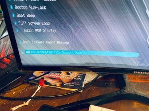

Bonjour maintenant j'avance petit a petit. Mais maintenant je rencontre des difficulté a installé Mac OS Catalina :
Quand j'allume mon PC et que je démarre sur la Clé bootable Catalina et que je lance Install Catalina (le logo Apple apparaît et la barre de défilement en dessous). Au bout 1 voire 1 minute 30, un sans interdit apparaît. Donc impossible d'installer Mac OS. Je précise que c'est m'a toute première installation.
En cherchant sur internet je voit qu'il faut désactiver "Secure Boot" et mettre "Other Systèms".
Met "Other System" n'est pas dans le "BIOS" de cette carte mère : https://www.ldlc.com/fiche/PB00268783.html
Penser-vous comme moi que ma carte mère n'est pas compatible ?
Pourtant au début de la discussion sur le forum mac génération, ont ma dit que oui.

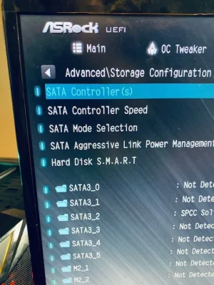

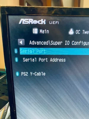

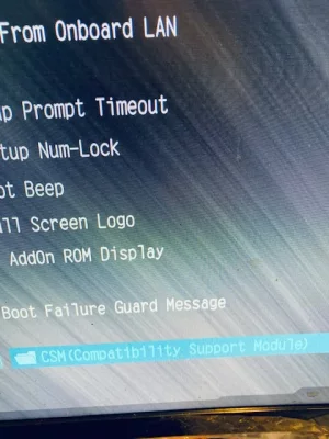

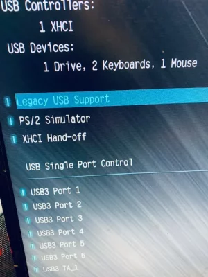

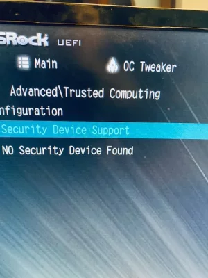

Tu peux avoir le sens interdit sur une carte mère parfaitement supportée. Tout dépends de tes paramètres et kexts choisis.
Ta carte mère est compatible.

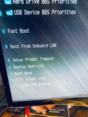

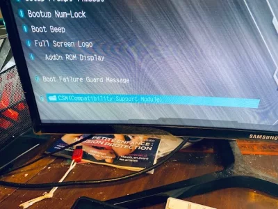

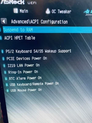

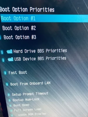

J'ai pris en photo : la notice de ma carte mère, le BIOS et le menu de départ de Clover.
Pouvez-vous m'expliquer comment paramétrer mon BIOS ?
Comment et quel kexte dans le menu de Clover.
Comment paramétrer Clover pour que je puisse démarer sur Mac OS. Voulez-vous que je vous envoie des photos de Clover ci-oui léquel ?
