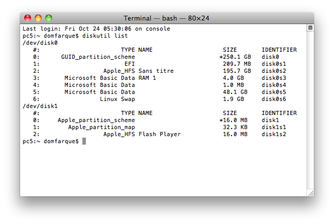

@Powerdom --> si tu fais un
diskutil list
dans ton «Terminal» et si tu postes en retour le tableau de partionnement de ton disque, je t'adapte le tuto s'il y a lieu.

Salut Powerdom.
Par rapport au cas que j'ai développé longuement ci-dessus (car occasion 'en or' pour moi d'explorer une solution à une question qui m'intriguait : celle d'une partition de 'queue' problématique à fusionner avec celle de l'OS à cause d'une «Recovery HD» coincée entre les deux) - ton cas est tout différent.
  • D'abord : qu'est-ce que ce /dev/disk1 dont le volume intitulé «Flash Player» (/dev/disk1s2) est de 16 MB? Tu as une idée? <la carte d'amorçage montre que le schéma de partition de ce disque est la Carte de Partition Apple spécifique des processeurs PowerPC> --> Quézako?
  • Ensuite, sur le disque principal /dev/disk0, tu es en Table de Partition GUID, avec ton OS «Snow Léopard» sur le volume de 195,7 GB intitulé Sans titre (en /dev/disk0s2). Pas de partition de récupération «Recovery HD» avec cet OS, donc RAS de ce côté-là.
  • La suite des partitions de ce disque principal /dev/disk0 me met dans l'exacte situation de la «poule qui a trouvé un couteau» (comme dit le proverbe), car je me demande en quoi je suis le moins expert : ce qui relève de Microsoft ou des distributions Linux? Je ne vois pas à quoi correspondent tes 3 partitions : n°3 Microsoft Basic Data RAM 1 de 4 GB (/dev/disk0s3), n°4 Microsoft Basic Data de 1 MB (/dev/disk0s4) et n° 5 Microsoft Basic Data de 48 GB (/dev/disk0s5). Tu peux m'éclairer? Ça sert ou non?
  • Quant à la partition caudale n° 6 Linux Swap de 1,9 GB (en /dev/disk0s6), normalement elle devrait être en relation avec un volume supportant Linux que je n'aperçois pas nominalement (si c'est la /dev/disk0s5 de 48 GB - pourquoi ce nom de Microsoft Basic Data?).
Indépendanmment de comprendre théoriquement la distribution des partitions qui va de la n°3 à la n° 6 incluses (où macomaniac = :eek:) - que veux-tu faire exactement dans la pratique? Si tu veux te débarrasser de toutes (3-4-5-6) pour les fusionner à celles de «Snow Léopard» (2), à première vue rien de plus facile à faire...
Bonjour maco ;)
Je lis à l'instant ta longue réponse. J'ai été moi aussi très surpris de vois tous ces volumes ! Tout ce que je peux affirmer c'est que tout est apparu lors de l'installation de Ubuntu en dual boot sur ce mac.
Mon souhait est donc de tout supprimer. J'ai tenté de supprimer en utilisant l'outil de partition des utilitaires systèmes. ces nombreux disques virtuels viennent peut-être de là ?
merci :p
Alors essaye ce qui suit : tu te loges dans ta session admin du «Snow Léopard» installé sur le volume intitulé Sans titre de la partition n° 2 (/dev/disk0s2), tu vas à Applications/Utilitaires pour lancer le «Terminal» et tu saisis successivement dans sa fenêtre -->
  • Tout d'abord par précaution :
    sudo diskutil umountDisk force /dev/disk1
    et &#8617;&#65038; (touche 'Entrée' du clavier pour activer la commande) --> demande de password (commande sudo) --> saisis ton mot-de-passe admin à l'aveugle - aucun caractère ne se montrant à la frappe - et derechef &#8617;&#65038;. Cette commande normalement démonte tous les volumes portés par un disque, ici le disque /dev/disk1 (je ne sais pas pourquoi, ce minuscule disque en Carte de Partition Apple me chiffonne plus que je ne saurais dire...)
    --> j'espère qu'aucun message du style 'impossible de démonter le disque' ne va venir interférer.
  • Tu enchaînes au ré-affichage de l'invite de commande pc5:~ domfarque$ par la commande décisive :
    sudo diskutil mergePartitions hfs+ Macintosh\ HD /dev/disk0s2 /dev/disk0s6
    et &#8617;&#65038; (dans un délai de 5' après une première authentification pour un sudo, pas besoin de ressaisir le mot-de-passe admin) --> cette commande ordonne la ré-agrégation en mode 'live' au volume de l'OS «Snow Léopard» (en /dev/disk0s2) dont les écritures et le caractère bootable vont se conserver, de toutes les partitions suivantes dans la table des devices : de la /dev/disk0s3 à la /dev/disk0s6 incluses - dont toutes les écritures vont sauter.
    Je t'ai mis Macintosh HD plutôt que Sans titre comme intitulé du volume de l'OS à l'arrivée.
&#9758; Vérifie à la fin dans l'«Utilitaire de Disque» la figure de ton disque. Je ne sais pas pourquoi, je subodore l'embrouille méfiez-vous, enfants : dans l'herbe, un froid serpent se cache» - Virgile :D).

    diskutil list
    tu obtiens en retour un :
    sh-3.2# diskutil list
    /dev/disk0
       0:      GUID_partition_scheme                        *500.1 GB   disk0
       1:      EFI                                           209.7 MB   disk0s1
       2:      Apple_HFS Macintosh HD                        448.0 GB   disk0s2
       3:      Linux Swap                                    [COLOR="Red"]51.0 GB[/COLOR]    disk0s3
    /dev/disk0
       2:      Apple_HFS Macintosh HD                        [COLOR="Red"]499.7 GB[/COLOR]   disk0s2

Salut maco, ;)
Ce fil intéresse du monde.
Voici ce que j'ai après avoir tapé la première commande :
WARNING : improper use of the sudo command could lead to data loss or the délétion of the important system files. please double check your typing wehner using sudo.
Mes sauvegardes sont à jour, mais j'ai pas osé continuer :siffle:

C'est l'avertissement standard qui s'affiche avant de passer une commande préfixée sudo (et qui revient en clair à dire : avant d'appuyer sur la détente de ton 44_magnum, vérifie que le canon ne soit pas orienté en direction de ton pied...).
Justement, tu te demandes : iléoù mon pied, là - sur la trajectoire de la balle ou non? Meunon, peuchère! La 1ère commande se contente de démonter un petit disque énigmatique (le /dev/disk1) okazou ; la 2è, plus 'léthale' (Dom = :afraid: &#9756; :D = maco), ne l'est en fait que pour les 'méchants', pas pour le 'gentil', et comme tu es le 'gentil', tu n'es pas (ton OS qui représente ton 'pied' ici) sur la trajectoire de la balle - ce sont les Microsoft Basic Data : une bande de 'faquins' qui arborent la pancarte 'MS-DOS' et sur l'existence desquels aucun MacUser n'a jamais versé une larme <sinon de crocodile>
[Édit. --> c'est bien depuis le 'pas de tir' n°#14 que tu tires, hein?]
