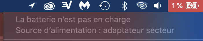

J'ai le même problème ça m'est arrivé d'un coup,
Mon Macbook pro 2016 a 1% de batterie , celle ci ne se charge pas et me dit que la source d'alimentation c'est : adaptateur secteur.
Je suis sous Catalina et je ne sais pas quoi faire. Les solutions proposées plus haut ne fonctionne pas... (désactivé l'option de sauvetage de batterie.
Auriez vous une autre solution ? Ou mon ordi est mort ? :'(
Merci d'avance : )

Bonjour, j'ai exactement le même problème depuis aujhourd'hui. aviez-vous pu trouver une solution?
L'ordinateur : non ; la batterie : peut être…
Combien de cycles de charge ?
Bonjour, alors finalement mon problème est résolu. j'ai réussi à télécharger Big Sure in extremis et une fois installé, la charge a repris correctement! Merci beaucoup!
OK, bizarre, il devait y avoir des fichiers Système mal en point qui ont été mis à jour ou bien re-créés…
