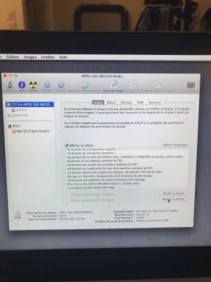

Et en ouvrant l'utilitaire de disque j'ai remarqué quelque chose d'inhabituel avec le disque interne, le nom est bizarre mais aussi le macintosh hd n'a pas l'apparence qu'il a d'habitude en orange... je vous laisse constater ca :

Je ne sais pas comment ouvrir internet depuis cet endroit pour mettre un copier coller.. désolé pour la qualité je suis depuis mon portable :(
C’est très lisible
A priori ton disque interne Macintosh HD (nom générique Apple) ou autre si tu l’as modifié a été changé en 7C345....

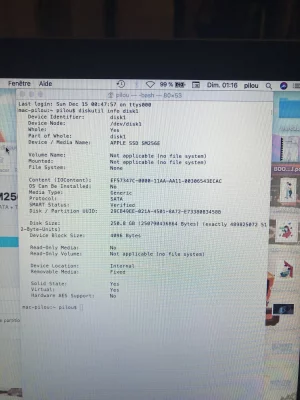

Vous ne voyez rien de louche dans le terminal ?
Ton conteneur paraît normal en APFS, il exporte ses 4 volumes en disk 1 dont Macintosh HD
A priori rien d’anormal avec un SSD et High Sierra
Passe
diskutil info disk1
Pour verifier
Maintenant il est possible que tu aies un problème matériel mais le bazar comme dit Moon a été provoqué par une cause identifiée, la batterie faible.
Je suis juste surpris par l’efficacité du SOS sur un disque qui paraissait corrompu à la racine. Mais c’est plutôt une bonne nouvelle
Tout me semble normal et cohérent en comparaison avec mon système.

Par contre, il y a beaucoup de confusion dans ce qui est présenté. Du coup toutes les observations faites à partir de ces copies d'écran sont très sujettes à caution.
Au post #6, la capture d'écran montre un utilitaire de disque qui n'est pas celui de High Sierra, mais de Yosemite ou antérieur. Pourquoi ?
Il n'est pas étonnant que celui-ci soit incapable de reconnaître un volume APFS. Il ne sait pas ce que c'est un volume APFS.
On ne doit donc pas en conclure un problème du disque.
Si c'est là le volume de récupération qu'on obtient avec un cmd R, il y a un problème, certes, mais un problème de système.
Ce système est bancal d'origine. (c'est le genre de chose qui arrive quand on joue avec des logiciels de clones sans savoir très bien ce qu'on fait)
Le mieux est de réinstaller tout le système après avoir effacé le disque à partir d'un programme d'installation amorçable de macOS High Sierra.
