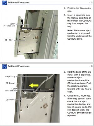

bonjour, le lecteur cd de mon iMac G3 de 1998 refuse de se fermer. J'avais forcé l'ouverture avec un trombone qui s'incruste dans le petit trou prévu a cet effet pour récupérer un cd quand je n'avais pas l'alim. Maintenant je l'ai retrouvé, mais même allumé il ne se ferme plus. merci.
Un démarrage avec le clic de la souris enfoncé ne permet-il la fermeture du tiroir ?
Et en poussant doucement sur le caddy, ne rentre-t-il pas ? (iMac allumé)
A priori il faut remettre le mécanisme d'éjection en place :
