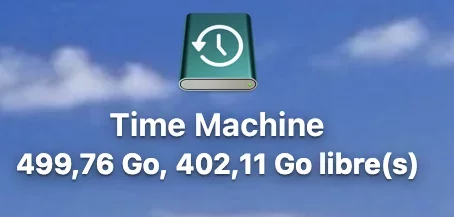

Depuis que je fait des sauvegarde Time Machine sous Sonoma , l'espace libre entre le bureau et les reglage système ne s'accorde pas
pourquoi ?
MerciCapture d’écran 2023-10-17 à 13.43.00.webpCapture d’écran 2023-10-17 à 13.43.32.webp
bonjour,
je viens de vérifier et j'ai bien la même valeur d'espace libre (692,09 Go libres)entre l'icone du bureau et celle des réglages système.
Le disque nommé Time Machine a t il un autre usage en dehors de l'appli TM ?ou bien Est-ce un usage unique pour TM ?
Bj
C'est un disque dur a usage unique Time Machine
PS Peut être , faut il que je le reformâtes ?
avant je ferai un SOS sur le disque et si ça ne change rien alors reformater

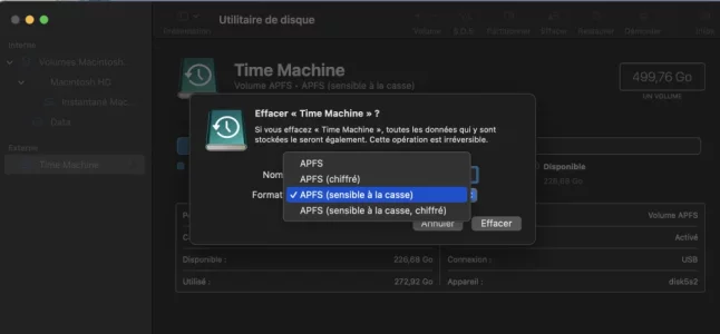

Si je doit le reformater , je le reformâte en "APFS Sensible a la casse" ?
Non car quelque soit ton format, Time machine va reformater le disque à sa façon... donc tu le formates en APFS tout court.

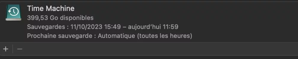

Toujours ce problème de sauvegarde du jour, de la veille et pas antérieurement.
Dans le rapport, deux lignes (en rouge) m'interpellent. On dirait que TM a créé et effacé des sauvegardes et snapshots !!!
Voici le rapport :
Analysis from 2023-10-16 15:40:57 +0200 to 2023-10-18 15:40:57 +0200 for 48 hours:
Backing up 1 volumes to Sauvegardes de MacBook Pro Eric (/dev/disk3s1,TMBackupOptions(rawValue: 1)): /Volumes/Sauvegardes de MacBook Pro Eric 1
Backing up 1 volumes to Sauvegardes de MacBook Pro Eric (/dev/disk3s1,TMBackupOptions(rawValue: 257)): /Volumes/Sauvegardes de MacBook Pro Eric 1
on which there were 1.97 TB, 1.97 TB, 1.97 TB, 1.97 TB, 1.97 TB, 1.97 TB, 1.97 TB, 1.97 TB, 1.97 TB, 1.97 TB, 1.97 TB, 1.97 TB, 1.97 TB, 1.97 TB, 1.97 TB available.
Current free space on backup volumes:
1))
257))
No auto backups started in the period, last backup completed successfully 49.1 minutes ago,
Created 14 new backups, and deleted 14 old backups,
Created 15 new snapshots, and deleted 15 old snapshots,
Of 0 volume backups:
0 were full first backups,
0 were deep scans,
14 used FSEvents,
0 used snapshot diffs,
0 used consistency scans,
0 used cached events.
✅ No error messages found.

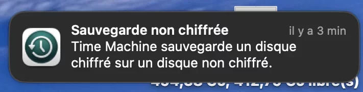

Ça y est , je l'ai reformaté (j'avait fait un S O S , mais rien n'avait changé) .
Mais pour ça première sauvegarde , il ma affiché ça
Est ce normal ?

Et bien , après reformatage , ça ne s'accorde toujours pas !

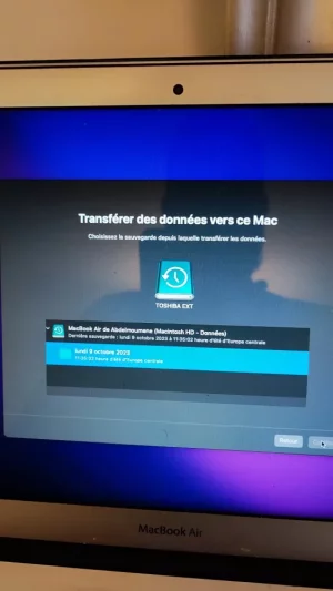

bonjour
j'ai changé mon DD interne 5400 par un SSD. sur un iMac Retina 2017 sous Ventura en ayant fait une sauvegarde Time Machine sur un DD externe.
j'ai réinstallé Ventura via une clef de boot sans problème sur le SSD interne
je vous restaurer mes fichiers sauvegardés via Time Machine, je lance Assistant migration, après avoir tapé mot de passe reconnu il trouve le disque dur externe me propose de choisir la sauvegarde depuis laquelle transférer les données, je saisi le disque Time Machine puis la sauvegarde du 08/10 je clique sur continuer et la il ne se passe rien, le bouton CONTINUER est grisé le disque externe n'émet aucun bruit de fonctionnement, j'ai attendu une heure sans résultat aucun...
J'ai voulu récupérer en direct mes fichiers qui sont visibles sur le DD externe mais pour lesquels je ne peux faire aucun copier / coller...
quelqu'un a une solution ?
merci
@Yale
Il faut utiliser l'app Assistant de migration qui est dans /Applications/Utilitaires/ et suivre les indications.

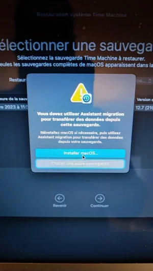

Pour la petite histoire j'ai désinstaller macos pour pouvoir le reconnecter à icloud (solution m'étant donné par l'assistance apple)
Au préalable j'ai effectué une sauvegarde Time Machine.
J'ai réinstallé Macos Monterrey (comme j'ai fais ma sauvegarde dessus) et là j'ai deux blocages lorsque j'essaye de restaurer la sauvegarde.
La première en mode récupération :
Il me met ce message alors que je suis déjà sous Monterrey.
La deuxième en passant directement par l'assistant de migration ;
J'arrive jusqu'à cette page et que je sélectionne la première ou la deuxième ligne, j'appuie sur continuer, le bouton continuer se grise et plus rien ne se passe.
Une idée ?
