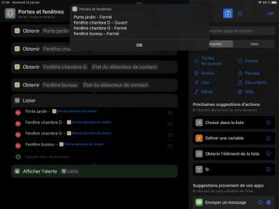

J’ai un peu joué avec « raccourcis » et j’obtiens presque ce que je veux.
Voici ce que j’ai fait pour obtenir un résultat presque probant.
je demande le statut de chaque capteur (un par un)
via »lister » je créer une liste ou chaque ligne correspond au nom du capteur et à son statut.
je fais afficher une alerte avec le contenu de cette liste
ce raccourcis se lance via une automatisation du style » quand l’alarme s’arme, lance le raccourci X »
j’aimerais améliorer ce raccourci pour avoir une notification/alerte plus visuelle, en n’affichant que les capteurs ouverts, et s’il n’y en a pas, me dire « tout est fermé«
l’aide d’Apple ne m’a pas beaucoup éclairé.

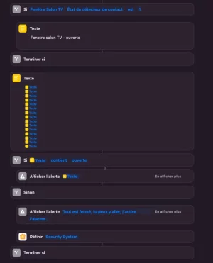

Hello @Pascal V ,
J'ai (enfin presque) réussi à obtenir ce que je voulais faire.
Voici comment j'ai fait mon raccourci :
Pour chaque capteur de porte/fenêtre, j'ai une condition "SI" "état du capteur XX" est "ouvert", alors, il écrit le texte "Capteur XX - ouvert"
Ensuite, après avoir fait cela pour tous les capteurs, je fais un "TEXTE" qui reprend, via les variables magiques, l'ensemble des textes de chaque capteur.
Puis, "SI" le texte contient le mot "ouvert", il affiche une alerte reprenant ce texte. Sinon, il affiche un alerte qui dit "Tout est fermé", puis il change l'état de l'alarme en mode "Absent".
J'ai placé ce raccourci sur mon écran d'accueil, ce qui me permet de le lancer un un clic.
