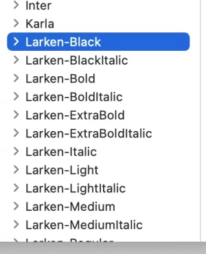

Ca fait 6 ans que je suis utilisateur de macOS, et 6 ans que je n'ai jamais cherché à résoudre ce problème, mais j'ai la phobie des trucs mal rangés.
Quelques fois, lorsque j'installe une fonte et ses différentes graisses, au lieu de ne s'afficher qu'une seule fois dans le livre des polices avec en sous-item ses variantes, elle s'installe en plusieurs fontes. Par exemple :
Comment solutionner cela ? :(
Tu ne peux rien faire de plus, je pense, car ce sont bien des fontes différentes qui symbolisent les différentes variantes.
Ou alors faut y aller à la mano créer des dossiers dans le dossier font... mais quid après de l'exploitation desdits dossiers par les applications !
Pourtant, j’ai bien des fontes qui se rangent sans problème :( mais pas toutes
Il y a des polices mieux faites que d'autres…
Voici des instructions qui devraient au moins te permettre de voir de quoi il retourne.
https://www.fonttutorials.com/how-to-name-font-family/
Tu peux aussi t'essayer à améliorer tes polices bancales mais ce n'est pas si simple… Par ailleurs, il faut respecter les droits du créateur original, même quand son travail n'est pas irréprochable.
