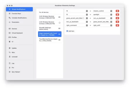

Et si ça devait en poser, sache que tu peux tous les résoudre avec Karabiner. (Notamment dans l’onglet « Virtual Keyboard », tu devras sélectionner ISO.) Karabiner permet de réordonner les touches pour chaque clavier. Le seul souci potentiel c’est qu’il ne sera pas chargé au démarrage quand tu saisis ton mot de passe, mais je ne vois pas en quoi ça pourrait poser un problème.

Cela dit, avec Karabiner, on crée deux Simple Modification pour permuter "non_us_backslash" et "grave_accent_and_tilde" et le tour est joué.

Mais même si ce n’était pas le cas, il ne faut pas que ça t’inquiète. Karabiner est très simple à utiliser.
Voici un exemple de configuration
