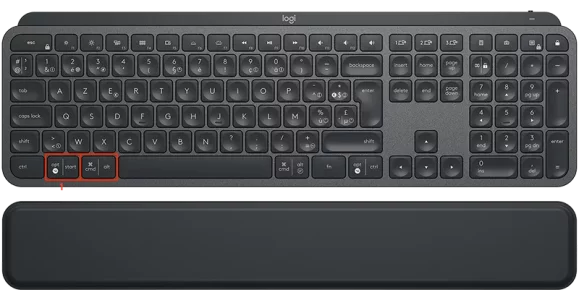

Vu la sérigraphie c'est l'une ou l'autre touche encadrée en rouge qui a la fonction alt, mais n'ayant pas ce type de clavier, je ne vais pas pouvoir t'en dire plus. Pour le coup, Logitech devrait préciser l'emploi exact de ces 2 touches !

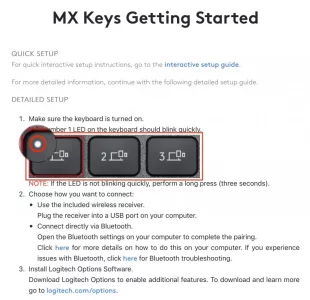

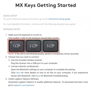

Juste comme ça, tu as essayé en faisant un appairage différent avec ces 3 boutons... https://support.logi.com/hc/fr/articles/360034762774-MX-Keys-Getting-Started
En faite sur le 1 j'ai Catalina / sur le 2 Windows 10 / sur le 3 mon iPad Pro
c'est bizarre :oops:
Je me suis aperçu que l'appairage pouvait en effet poser problème au démarrage. Donc, j'ai tout effacé dans Préférences Système/Bluetooth et recommencé un par un l'appairage pour chaque version d'OS et à ce jour plus de souci.
en faite vu ce souci , je me suis dit que c'était l'occasion de remettre Catalina à zéro , et donc fait une clean Install , ça revient au même de ce que tu dit locke , ça efface les préférences du Bluetooth vu que je repartait à Zéro ?
