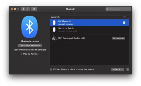

Il te faut un clavier filaire à disposition, mais je te conseille de supprimer la synchronisation de ton clavier dans Préférences Système/Bluetooth et de le resynchroniser...
...un clic sur la petite croix pour la suppression, mais cette LED doit clignoter ce qui est le cas avec ma MX Master 3.
j'ai déjà fait plusieurs fois cela , et ce qui est bizarre ce que avec le récepteur USB aucun souci , et si j'utilise le clavier en Bluetooth seul dans les tache de tout les jours pas de problème , mais pour le moment je le laisse sur USB au cas ou je devrais démarrer sur Windows ou partition de récupération

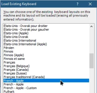

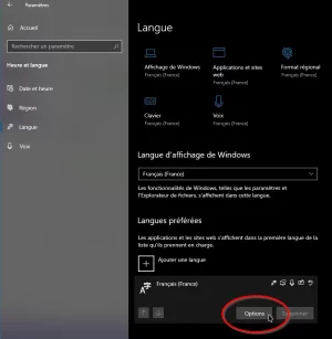

Sinon, comme j'aime bien avoir des fonctionnement similaire sur mon pc windows et sur mon mac, il restait le problème des majuscules accentuées sous windows qui ne sont pas faisable directement au clavier, comme sur un MAC...
J'ai réussi à les avoir, et je pense que ça pourrait servir à certains (vu que ce n'est pas lié au MX Keys).
Je pose ça ici, mais si un modérateur pense que ça devrait aller ailleurs, pas de soucis :)

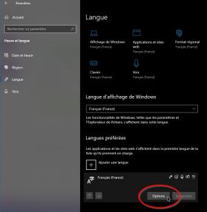

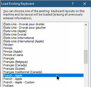

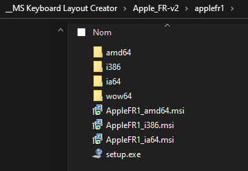

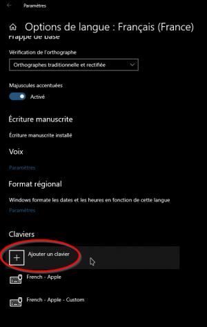

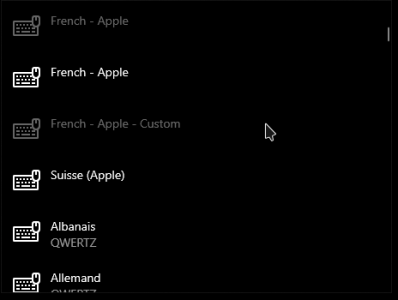

Donc j'ai trouvé pour avoir le comportement de macOS sur les lettres accentuées en majuscules :)
[...] Je ne peux pas poster de message avec plus de deux images... il faudra aller voir le tuto sur mon dépôt GitHub... je suis un peu deg de pas pouvoir le mettre ici...
Voilà, vous avez la possibilité de faire les lettres ÉÈÀÇÙ avec la touche CAPS-LOCK sous windows, comme sur un vrai mac.
Pour ceux qui ne veulent pas faire toutes les étapes de paramétrages, j'ai envoyé sur GitHub le fichier Apple FR - Custom - v2.klc que j'ai créé.
https://github.com/MilesTEG1/Majuscules_Accentuees_clavier_Windows
Demain je ferais un readme avec les captures d'écrans.
Voilà voilà, j'espère que ça servira à quelqu'un ;)

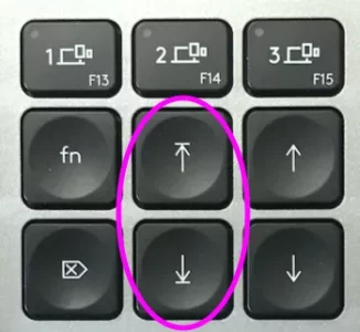

Hello,
Dites, sous macOS, est-ce qu'il y a moyen avec ce MX Key for mac de faire que les touches entourées fonctionnent comme une touche Home et Fin sous windows : aller au début ou en fin de ligne ?
Je n'ai pas le réflexe de CMD+flèche...
