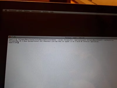

Mais c'est un installateur de Mountain Lion que tu as ? -->
- passe la commande :​
ls /Volumes/Mac*
  • qui liste les contenus de Macintosh HD
Poste le retour.
Bon : je vois --> l'abréviation Mac* désigne aussi bien le volume Macintosh HD > que le volume démarré Mac OS X Base System de l'OS de secours de Mountain Lion.
- comme il se fait trop tard pour moi --> je reprendrai demain dans ton fil.​

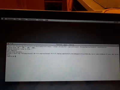

Essaie la commande :
/Volumes/Macin*/Install*/C*/R*/createinstallmedia --volume /Volumes/CLE --applicationpath /Volumes/Macin*/Install* --nointeraction
  • j'ai mis Macin* comme nom abrégé du volume Macintosh HD --> qui ne sera pas confondu avec Mac OS X Base System
Poste le retour.
Poste le retour.
    104,1 KB · Affichages: 178

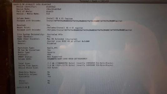

Je me demande si ça a fonctionné cette fois. Passe la commande ::
diskutil list
  • et poste le tableau des disques => que je voie la clé.
Je vois la clé en disk13s2. Passe la commande :
diskutil info disk13s2
  • le "1" de disk13s2 = chiffre un
  • la commande affiche un tableau d'informations sur le volume de la clé (Install OS X El Capitan)
Poste le tableau.
Le volume est quasiment vide => la configuration a échoué -->
- bon ! je pense qu'il faut abandonner le plan El Capitan qui ne fonctionne pas.​

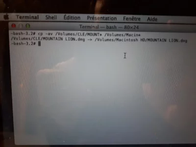

Tu brancheras la clé au Mac (en attendant quelques secondes que le disque soit attaché au Système du Mac et le volume CLE monté).
Puis tu passeras la commande :
cp -av /Volumes/CLE/MOUNT* /Volumes/Macin*
  • qui va copier l'image-disque : du volume CLE de la clé => dans le volume Macintosh HD
Tu préviendras alors quand la copie sera faite.

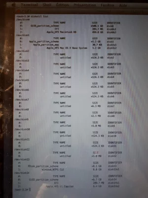

    98,6 KB · Affichages: 184
Ça m'a l'air bon. Tu as bien travaillé.
Passe la commande :
diskutil list
  • et poste le tableau des disques => que je récupère l'index d'appareil de la clé.
