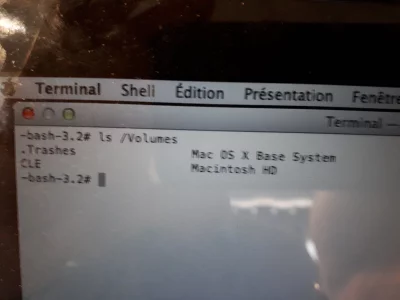

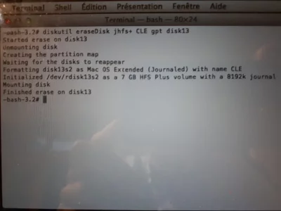

Je vois la clé en disk13. Passe la commande :
diskutil eraseDisk jhfs+ CLE gpt disk13
  • la commande ré-initialise la clé : table GPT > format jhfs+ > volume CLE
Poste l'affichage retourné.
Opération réussie.

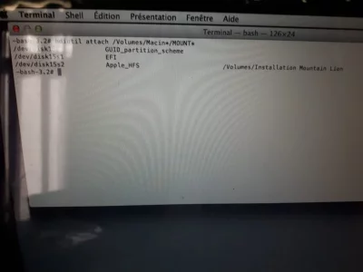

Passe la commande :
hdiutil attach /Volumes/Macin*/MOUNT*
  • la commande monte le volume de l'image-disque copiée dans Macintosh HD
Poste le retour.
Je vois le volume monté : Installation Mountain Lion.

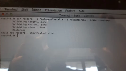

Voici la commande à passer à présent :
asr restore --s /Volumes/Install* --t /Volumes/CLE --erase --noprompt
  • respecte les espaces ; mets les doubles tirets -- où tu les vois
  • la commande restaure le volume source Installation Mountain Lion => au volume de destination CLE. CLE va être reformaté > renommé Installation Mountain Lion comme le source > cloné du contenu de la source > rendu démarrable à la fin par l'inscription d'un chemin de démarrage sur son en-tête
Pose l'affichage retourné lorsque tu auras récupéré -bash-3.2# en signal de fin.

Il y a eu un échec de restauration avec la mention : "Input / output error" (erreur d'entrée / sortie) --> je me demande si ta clé USB n'est pas défectueuse pour servir de clé d'installation démarrable...

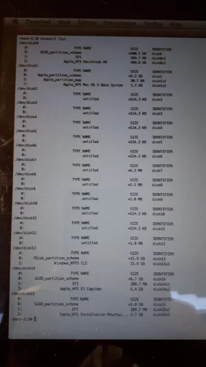

- sinon > branche l'autre clé USB au Mac > passe la commande :​
diskutil list
  • et poste le tableau des disques => que je voie la nouvelle clé.
Alors on va dire qu'il s'agit de l'acte de décès de ta clé.
diskutil list
es ce que les étapes à suivre sont similaires à celles de la précédente tentative avec l'autre clé USB ? afin que j’enchaîne les étapes plus rapidement

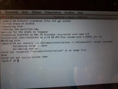

Passe la commande :
  • qui réinitialise la clé ; puis la commande :
asr restore --s /Volumes/Installation* -t /Volumes/CLE --erase -noprompt
  • qui restaure le volume Installation Mountain Lion => au volume CLE
Poste le retour quand tu auras récupéré -bash-3.2#.
Passe la commande :
    213,8 KB · Affichages: 138

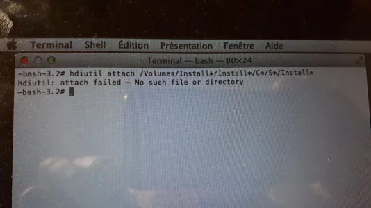

Comme hier soir > c'était le ... soir (pas ma meilleure partie de journée) => j'avais court-circuité indûment la complexité du montage de la source du clonage.
Passe la commande :
hdiutil attach /Volumes/Install*/Install*/C*/S*/Install*
  • j'ai multiplié les astériques abréviatifs * pour rendre la commande concise : n'en oublie aucun. Il n'y a pas d'espace entre un * et la / qui suit.
  • la commande monte une image-disque : InstallESD.dmg > contenue dans l'installateur : Installer OS X Mountain Lion > du volume de l'image-disque : Installation de Mountain Lion
Passe la commande :
visiblement ça n'a pas fonctionné

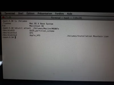

Ah ! je comprends tout : le volume de l'image-disque MOUNTAIN LION.dmg a été démonté. Il n'était donc pas trouvé en source de la restauration de la clé.
Passe la commande :
  • qui monte ce volume
Poste le retour.
Passe la commande :
Poste le retour.
