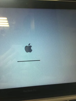

Bonjour à tous ,
Depuis ce matin mon mac book pro est bloqué au démarrage à la pomme et barre de chargement, j’ai ressayé de rallumer et d’éteindre plusieurs fois mais rien n’y fait :s
La barre de chargement est complètement chargée mais ça ne va pas plus loin , l’ordinateur ne veut pas démarrer.
Étant une novice en ce qui concerne les problèmes avec les ordinateurs, j’aurais besoin de conseils, que dois je faire ? Quelles est la marche à suivre ?
Merci d’avance pour votre aide .

Bonjour jlala
Éteins ton Mac (de force : pression continue sur le bouton "Power").
Puis rallume-le en tenant pressées les 2 touches : ⌘R (cmd R) jusqu'à la  --> c'est le démarrage sur un OS de secours résident d'une petite partition du disque.
=> est-ce que tu atteins un écran affichant une fenêtre de 4 Utilitaires macOS (ou OS X - selon l'OS) ?

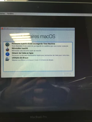

Merci de ta réponse, oui voilà ce que j’obtiens
    1,5 Mo · Affichages: 3 418

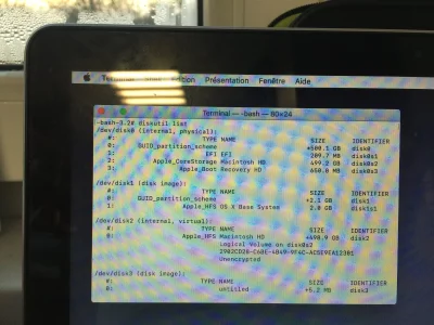

Va à la barre de menus supérieure de l'écran > menu : Utilitaires > sous-menu : Terminal.
Dans la fenêtre ouverte > saisis la commande informative  :
diskutil list
  • tu vas voir s'afficher le tableau des disques attachés à ton Mac (en interne / externe > physiques / virtuels) > avec tables de partition > partitions > conteneur apfs si présent

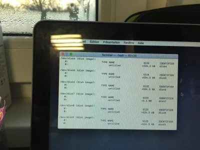

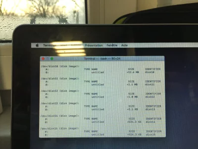

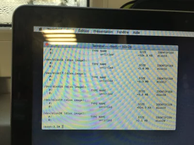

Voilà ce que j’obtiens (dsl pour la qualité d’image mais j’ai du utilisé mn portable car mon ordi ne veut pas se connecter au réseau wifi )
    1,6 Mo · Affichages: 2 984
    1,5 Mo · Affichages: 2 549
    1,5 Mo · Affichages: 2 390
    1,7 Mo · Affichages: 2 365

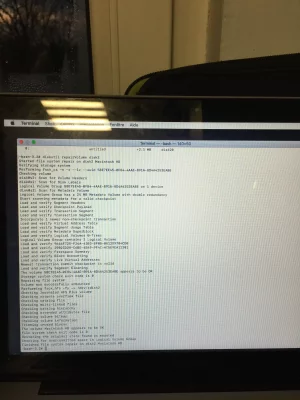

Je vois que tu as un volume intitulé Macintosh HD > qui est l'hôte d'un système de stockage CoreStorage (non chiffré).
Passe la commande :
diskutil repairVolume disk2
  • cette commande lance une vérification / réparation --> a) du système de stockage CoreStorage > b) du système de fichiers Apple_HFS qui génère le volume Macintosh HD
=> tu n'as qu'à poster une (ou des) photos de l'affichage retourné.
NB. sache tu peux étirer la fenêtre du Terminal vers le bas pour avoir un affichage plus étendu - ce qui faciliterait un cliché.
Réactions: Ben92100
Passe la commande :
    1,4 Mo · Affichages: 2 468
La vérification retourne un zéro faute aussi bien pour le CoreStorage que pour le système de fichiers Apple_HFS = une bonne chose.

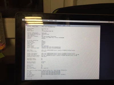

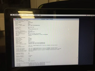

Afin de continuer les vérifications de l'état des lieux > passe la commande (informative) :
diskutil info disk2
  • cette commande retourne un tableau d'informations copieux sur le volume Macintosh HD
=> poste ici une (ou 2) photo(s) de ce rapport complet.
    1,1 Mo · Affichages: 2 769
    1 Mo · Affichages: 2 315
Ton volume est bien monté > et il est monté en lecture et écriture (et pas verrouillé en lecture seule).
Manifestement tous les feux sont au vert.
Je conjecture une simple erreur dans les fichiers du Système qui empêche la finalisation du démarrage.
Quitte le Terminal (⌘Q) > active l'option : "Ré-installer macOS (ou OS X - selon l'OS) --> à destination du volume Macintosh HD. Seul le logiciel du Système sera restauré > ton compte (données / préférences) et les applications tierces restant non touchés.

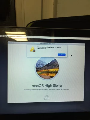

Impossible pour moi de faire ça.....
    1,4 Mo · Affichages: 2 356

Le problème est que je suis en résidence universitaire et le réseau utilisé est eduroam donc je n’ai pas de box .....
Désolé pour le retard de réponse , j’ai réinstallé l’OS mais malheureusement ça n’a rien donné, le problème est toujours là...
    505 KB · Affichages: 2 805
