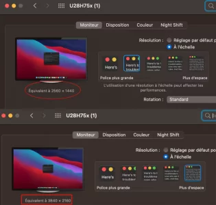

Je me pose une question. Si je diminue la résolution sur mes écrans 4k, est ce que les performances seront meilleurs ou est ce que le fait que ce soit des 4k, prendra autant de ressources ?
Sur les 2 captures la résolution de l'écran est dans les 2 cas en 4K.
C'est la taille de l'affichage que tu modifies (taille des icônes, du texte...) mais pas l'affichage. C'est comme ça que fonctionne MacOS, iOS, iPadOS depuis le "Retina", la taille de l'affichage est différent de la résolution, sur les iMac 5K c'est par défaut du 1440p, sur les 4K c'est du 1080p.
Par contre équivalent au 1440p consomme plus de ressource, car il va simuler un écran 5K, puis réduire en 4K.
Si tu souhaites vraiment diminué la résolution de l'écran, ça n'a pas d'intérêt.

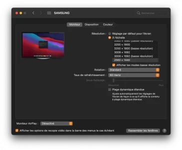

Il faut cliquer sur à l'échelle en maintenant alt/option > afficher les basse résolution

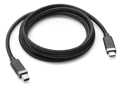

J'ai vu pour le U32H750UM que c'était du mini DP (c'est le même port que le Thunderbolt, mais protocole totalement différent, mini DP = DisplayPort), de l'HDMI ou du DisplayPort.
Si c'est bien du Thunderbolt 1/2 (éclair sur le câble et les prises) il te faudras pour un l'adaptateur apple Thunderbolt3 > Thunderbolt2 (comme ça le Hub USB de l'écran fonctionnera), pour le brancher sur le port USB-C/Thunderbolt3, mais pas possible sur l'HDMI.
Si c'est du miniDP, il te faudra soit un adapteur/câble USB-C > miniDP.
Il y a certains phrase que tu écris que je trouve étrange. Je souhaites seulement savoir si mon écran demande moins de ressources à mon MAC s'il est en 1440p plutôt qu'en 4k. Oui ou non. Apparement oui, je trouve ca très étrange. Bref dans tous les cas je suis habitué à être en 1440p.
Oui si ton écran est bien en 1440p (basse résolution, voir ma capture, mais c’est vraiment dommage sur un écran 4K) cela demande moins de ressource que le 4K.
Mais ici tes écrans sont bien en 4K et pas en 1440p (c’est aussi ce que je fait sur un écran 4k). Et la résolution « à l’échelle » équivalente au 1440p pour un écran 4K consomme un peu plus que du 1080p à l’échelle ou du 4K (car il calcule comme si c’était un écran 5K). Mais ça ne devrait pas posé de problème au M1.
La résolution de l'écran et la taille de l'interface graphique c’est 2 choses différentes sur macOS, iOS,iPadOS.
Résolution : 5120 x 2880 (5K/UHD+ - Ultra High Definition Plus)
L’interface graphique ressemble à ceci : 2560 x 1440 @ 60.00Hz
Je me trouverai donc des adaptateur USB-C > miniDPM
Oui il en faudra 1, soit un câble adapteur USB-C > miniDP ou USB-C > DisplayPort (et si ton écran est uniquement miniDP, un adaptateur miniDP > DisplayPort)
