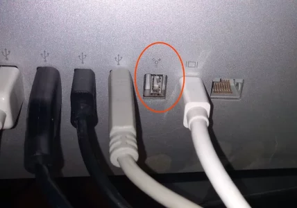

ici derrière :
et c'est bon, l'imac pourra servir d'écran ET de stockage ? :)
Avec le FireWire c’est uniquement de stockage. mode disque cible (target disk).
Pour l’affichage (mode affichage cible, target display) avec un iMac 27 de 2009 il faut un câble USB-C > miniDP (miniDisplayPort).
Les 2 modes ne peuvent pas être activé en même temps, pour l’affichage cible il faut que macOS soit démarré, et pour le disque cible il s’active au démarrage.

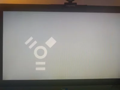

j'ai essayé ça :
https://ourdeal.co.uk/blog/can-i-use-my-21-5-imac-as-a-monitor/
en appuyant sur la touche T au démarrage, et j'obtiens cet écran
avec le logo qui bouge et rien d'autre ... :/ j'ai donc, un iMac late 2009, 21,5 pouce, High Sierra 10.13. et un mac mini M1 Sonoma 14.2.1 des idées, pour continuer à utiliser mon iMac en tant qu'écran ? :/
C’est le comportement normal du mode disque cible (target disk), il affiche sur l’écran le mode de connexion, ici le FireWire.
Si tu connectes un autre Mac en FireWire, ou avec des adaptateurs Thunderbolt 1-2 > FireWire 800 ou Thunderbolt 3 > Thunderbolt 1-2 > FireWire, cette iMac sera vu comme un disque dur externe.
