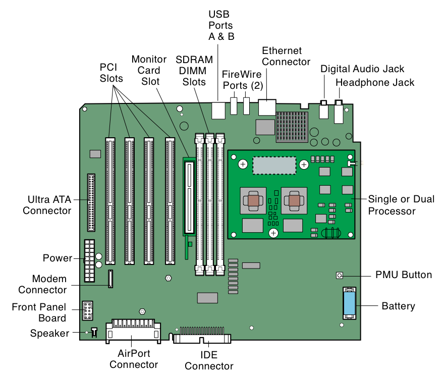

Un reset PMU devrait résoudre ce genre de problème.
Au-dessus de la pile

Branché sur quoi, ce disque ? J'ai aussi un DA, un 733, avec deux disques sur le contrôleur principal, je n'ai jamais constaté ce que tu décris. Normalement, il doit te rester des prises d'alim libres, tu as essayé d'en changer, pour voir ?
Voilà, j'ai fait un reset PMU, mais sans résultats. :( Le ventilo tourne dès que je branche le mac. Pour ce qui est des disques durs, les deux sont branchés sur le contrôleur principal. Là je suis sous OS X, et quand j'éteint le mac, les deux disques s'arrêtent aussi. Ça doit être quand j'arrête la machine sous OS 9 qu'un des disques continue de tourner. Faudrait que je fasse un autre essai. Merci pour vos tuyaux. :) Si vous en avez d'autres, je suis preneur.
