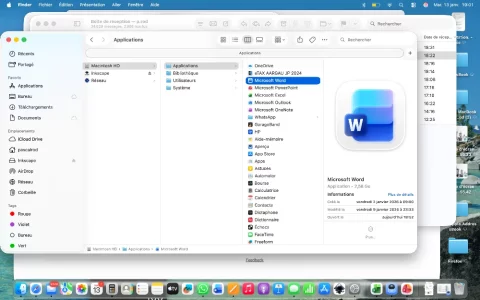

On ne peut pas dire que tu donnes beaucoup d'éléments pour t'aider. Mais bon, faute d'en savoir plus, puisque c'est apparemment limité à Word, on peut te suggérer de te positionner (après avoir quitté Word) sur le dossier ~/Bibliothèque/Containers et de supprimer le dossier Microsoft Word qui s'y trouve :
C'est une manip sans danger, ça ne supprime que des fichiers de paramétrage et de personnalisation, plus ou moins l'équivalent moderne de la suppression des préférences. Avec un peu de chance, ça suffira à remettre les choses en place.

je supprime Word ?

je supprime Word ?
Décidément, en plus de rester évasif dans tes réponses, tu ne lis pas (ou ne comprends pas) ce qu'on te propose : il n'a jamais été question de supprimer Word dans le dossier /Applications, mais uniquement de supprimer un dossier Microsoft Word dans le dossier ~/Bibliothèque/Containers. Enfin bon, l'essentiel est que tu aies trouvé une solution... ;)
