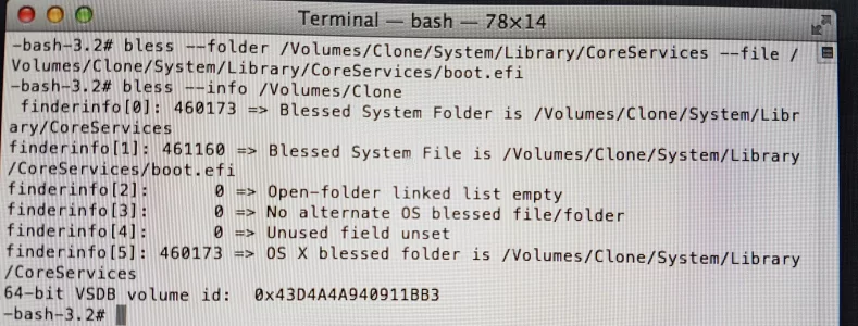

Alors voici la longue commande à passer :
bless --folder /Volumes/Clone/System/Library/CoreServices --file /Volumes/Clone/System/Library/CoreServices/boot.efi
  • saisis-la en copier-coller à rebours : viens d'abord ici avec Safari > copie la commande > quitte Safari > relance le Terminal > colle la commande > exécute-la
  • la commande inscrit un chemin de démarrage sur l'en-tête du volume Clone ; elle passe sans commentaire
Passe ensuite la commande informative :
bless --info /Volumes/Clone
  • qui affiche le chemin de démarrage actif de Clone
Poste le tableau.
Après avoir passé les 2 commandes bless dans le Terminal de la session de secours,
Veuillez trouver en pièce jointe le tableau posté
    844,1 KB · Affichages: 161
Chemin de démarrage valide.
