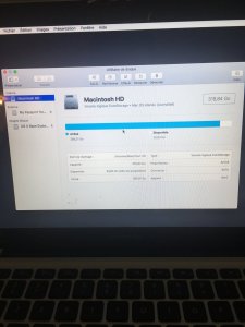

Par ailleurs, ton disque interne est verrouiller par FileVault. Ce machin chiffre les données. Il va falloir le monter pour accéder à tes données > pour cela suis ces explications –––>
Quitte le terminal en pressant les touches Cmd + Q > tu va redéménager sur les 4 utilitaires de macOS.
Choisis cette fois « Utilitaires de disque ». Sur l’application, il y a un petit menu à gauche avec tous les disques de ton mac > Sélectionne le volume des données de ton disque interne, puis presse le bouton « Dévérouiller ». Tu va devoir marquer le mot de passe que tu mettait anciennement au démarrage de ton Mac. Une fois marquer, quitte l’utilitaire de disque en pressant Cmd + Q et réouvre le Terminal.

Je ne trouve pas le bouton deverouiller ? Je ne Me souviens pas avoir jamais activé filevault par ailleurs !
Effectivement --> je me suis tromper. Excuse moi... :siffle:

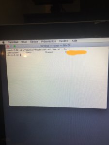

Donc ouvre le Terminal > passe la commande :
cd /Volumes/"Macintosh HD"/Users/ ; ls
  • Qui sélectionne le dossier Users (qui contient les dossiers utilisateurs) dans ton disque interne, puis affiche son contenu.
Appuis sur entrer ↩︎ puis poste le retour en photo.

Tu m'a donner une piste qui nous faciliteras la tache > passe quand même la commande :
Pas de soucis!
Voici ce qui apparait avec la commande : (j’ai barré le nom dutilisateur)
Si tu masque le nom d'utilisateur sur la photo, tu devras faire une parti de la commande > passe la commande :
cd /Volumes/"Macintosh HD"/Users/"nom-d'utilisateur/Desktop/" ; ls
  • Qui affiche le contenu du dossier Bureau.
  • Remplace la phrase nom-d'utilisateur par ton nom d'utilisateur masquer sur la photo en laissant les ""

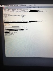

Tu as fait une erreur dans la commande : tu as mis un espace entre le / et Volumes ce qui a donner : / Volumes au lieu de /Volumes
- repasse la commande exact :​
cd /Volumes/"Macintosh HD"/Users/"eg"/Desktop/ ; ls
  • N'oublie pas de remplacer eg par ton nom d'utilisateur
Oh la vache le manque de concentration !
il a identifié meS fichiers c’est genial ! Dans l’ideal il faudrait que je puisse tous les copier sur le my passeport ou du moins passer la commande pour comparer et voir ce qui n’apparait pas sur le bureau du disque mypasseport, c possible ?
Sinon voila la photo :)
Veut tu bien dire que tu veut copier tout le contenu du Bureau => sur ton My Passport ?
C'est possible > avec cette commande (écrit bien absolument toute la commande jusqu'au mot : Bureau"/) :
cd /Volumes/"My Passport for Mac"/ ; mkdir "Contenu Bureau" ; cp -av /Volumes/"Macintosh HD"/Users/"eg"/Desktop/* /Volumes/"My Passport for Mac"/"Contenu Bureau"/
