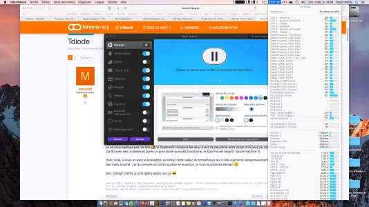

En effet, il va falloir que je m'en occupe très vite, encore merci à toi mariol66 d'avoir signalé ce problème.
J'attends une rentrée d'argent et je commande l'upgrade proc en Allemagne...
Je ne pourrai acheter avant le 15/12.
Autant je ne flippe pas trop de l'upgrade proc (malgré les dangers de ratage que j'ai pu lire ici ou là et qui font un peu flipper, notamment serrer les deux radiateurs trop fort et niquer la carte mère), autant le changement de la pâte thermique sur ce processeur m'inquiète un peu, car merci à toi, tu as fait une description très détaillée, mais je n'ai pas d'autre tuto pour me lancer là dedans.
Ce qui est certain, c'est qu'à 82° à peu près sur cette sonde, il faut que je m'en occupe, et en tout cas hormis ce point ma machine a l'air plutôt saine niveau températures...
Ce qui est certain également, c'est qu'il me reste 14 jours d'essai pour iStat Menu, et que j'ai bien compris que je ne pouvais me passer de cette appli avec une machine comme ça, donc je l'achète cet aprem...
Dis moi à tout hasard mariol66, tu n'habiterais pas à Paris?
    203,5 KB · Affichages: 250
Réactions: mariol66

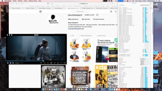

La température relevée tout à l'heure était au réveil de la machine, là je suis déjà à 92°...
(J'ai lancé la lecture de deux films en simultané pour générer un peu plus d'activité sur les procs)
J'ai la chance d'avoir un second Mac Pro Mono Proc, je vais m'installer dans cette seconde machine (Disques et RAM), le temps de réparer le Bi-Pro.
J'arrête de l'utiliser comme ça...
Encore merci à toi mariol66, tu as probablement sauvé ma machine, en plus de la tienne...
Shut down... J'éteins, et je reviens quand j'aurai fait la bascule ^_^
    256,4 KB · Affichages: 247

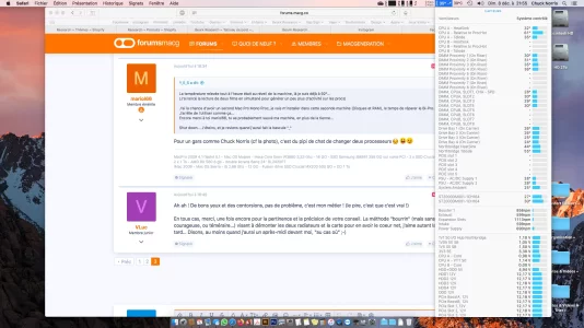

Là sur celui-ci, la sonde Northbridge indique 55° stable depuis une heure d'utilisation, donc nickel probablement.
    206,3 KB · Affichages: 226
