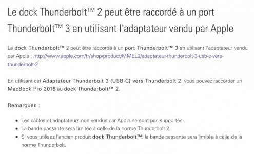

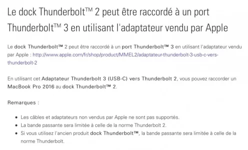

C'est un hub Elgato Thunderbolt 2 Dock. En recherchant la référence exacte je suis tombé sur cette note sur le site du fabriquant. Donc bien compatible. Merci.
