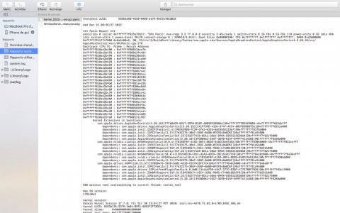

le début du message d'erreur :
Wed Dec 21 08:35:27 2022
* Panic Report *
panic(cpu 0 caller 0xffffff7f825678d3): "GPU Panic: mux-regs 3 3 7f 0 0 0 severity 3 WS-ready 1 switch-state 0 IG FBs 0 EG FBs 1:0 power-state 0 3D idle HDA idle system-state 1 power-level 20:20 connect-change 0 : NVRM[0/1:0:0]: Read Error 0x00000100: CFG 0xffffffff 0xffffffff 0xffffffff, BAR0 0xd2000000 0xffffff911f747000 0x0a5480a2, D0, P3/4\n"@/BuildRoot/Library/Caches/com.apple.xbs/Sources/AppleGraphicsControl/AppleGraphicsControl-3.20.18/src/AppleMuxControl/kext/GPUPanic.cpp:170

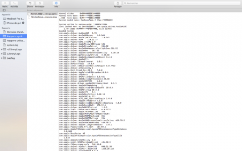

ok merci, j'ai fais un screeshot de la console est ce que tu y vois une source de réponse ?
    94 KB · Affichages: 17
    60,9 KB · Affichages: 17
C'est lié au GPU apparemment. Peut-être chauffe-t-il trop. Il te faudrait une appli pour connaître la température du GPU.
