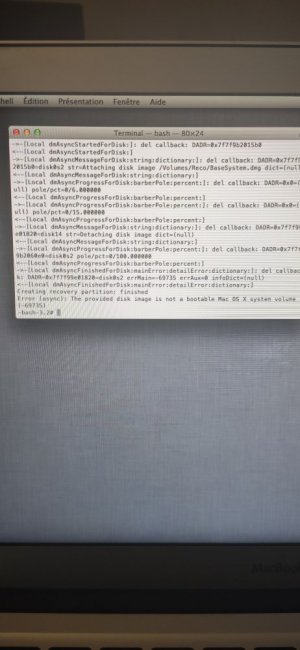

Alors j'ai bien suivi pas à pas mais rien à faire. Quand je tape la longue commande que @macomaniac donne, à la fin, ça me met un truc du genre "this is not a bootable mac os x"... J'avais un espoir mais là... je vais essayer de recommencer
    73 KB · Affichages: 193
C’est simple : tu ne peux pas. TransMac ne fonctionne qu’avec Mac OS X Lion et OS X Montain Lion. Tu as lu le lien que je t’ai donné ?
