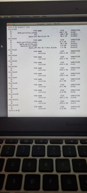

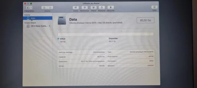

Bonjour, quelqu'un saurait il me dépatouiller svp suite a une mauvaise manip de ma part. J'ai voulu faire un effacement complet de mon mac book air mais j'ai fait une grosse bourde au niveau des disques et le mac ne veut plus démarrer . Hormis l'utilitaire Mac OS X mais je ne sais plus configurer les disques . Si je veux réinstaller l'OS . J'ai une erreur systématique.. Bref je suis bloqué. En parcourant les forums je suis tombé sur celui ci ou quelqu'un avait rencontré a peu près le même souci mais je n'arrive pas à adopter la même solution. J'ai fait une copie de ce que me donne l'utilitaire terminal Diskutil list et voila ce que j'obtiens: Je pense que quelque chose ne va pas. Mon OS est le Mac >OS X Lion 10.7. Si j'essaie de le réinstaller, j'ai l'erreur : "une erreur s'est produite lors de la préparation de l'installation. Essayez d'exécuter a nouveau cette application". Merci d'avance si un spécialiste connait la solution.
voici la dernière configuration en place suite a la commande diskutil list et quelques manip avec l'assistance Apple sans succès. Ils me recommande de l'envoyer en réparation or je pense que le pb peut être résolu moyennant la bonne commande via l'utilitaire Terminal
Si quelqu'un connait une solution... merci d'avance

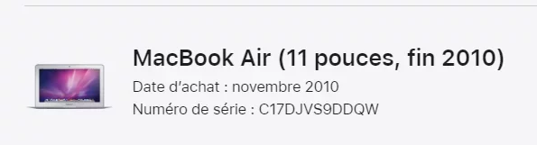

Et nous indiquer de quel modèle de MBA il s'agit de ne serait pas idiot…
Réactions: MrTom et Powerdom
j'ai deja essayé de redemarrer avec avec cmd alt R , ça me conduit invariablement a l'utilitaire Mac OS mais sans issue qui fonctionne. par contre je n'ai pas de prise ethernet sur le macbook pour pouvoir raccorder . Quel modèle de mbA il s'agit? je ne sais pas ou trouver cette info

1707747702469.webp C'est un Mac que j'ai recupéré de mon fils. C'est vrai qu'il a l'air ancien mais il fonctionnait bien lorsqu'il me l'a donné et je voulais le remettre complètement à 0. C'est gagné :-(

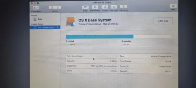

Si tu as accès à UTILITAIRE DE DISQUE, tu peux formater celui-ci et réinstaller le système normalement.

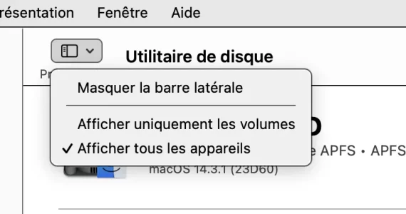

et dans "utilitaires de disques", ne pas oublier de faire : afficher tous les appareils

Tu as bien formaté ton disque interne avant de lancer l'installation ?

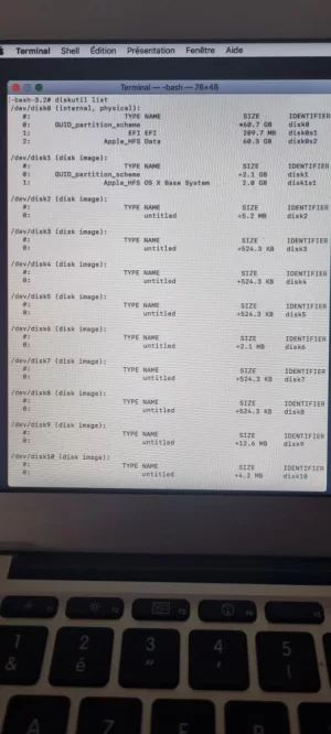

Je pense que oui mais a priori j'ai du effacer aussi le systeme d'exploitation. Comment le disque interne doit il apparaitre a ce stade?
sur le mien je vois un disque qui s'appelle Apple SSD TSO64 Media dans un format Mac OS étendu journalisé et en dessous décalé, je vois un volume nommé untitled en format aussi MacOS etendu journalisé.
Je n'ai rien qui apparaisse comme disque Macintosh HD
Il faut le formater avec utilitaire disque dur avant d'installer le système. C'est quand tu as l'option avec les 4 applications que ça se passe.
