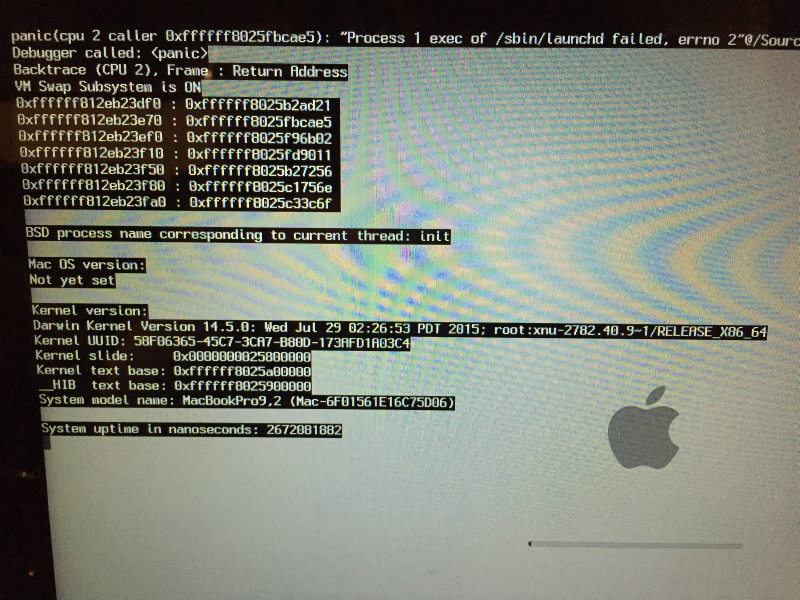

Au démarrage j'ai droit à ceci:
Puis cela:
Et bien évidemment rien d'autre.

Salut MrKoTo.
Je restitue ta 2è photo :
--> Tu obtiens un kernel_panic au démarrage : le fichier démarreur de l'OS (le boot_loader : boot.efi at: /System/Library/CoreStorage) se lance bien (preuve que le répertoire CoreStorage de la Bibliothèque-Système est en place) et parvient à charger le kernel (at: /System/Library/Kernels/kernel --> preuve que le répertoire Kernels est aussi en place dans la Bibliothèque-Système), mais ensuite, après l'injection des kexts = extensions du noyau (at: /System/Library/Extensions - preuve que le répertoire des Extensions est en place aussi), c'est le lancement du processus launchd (le processus "parent" ou 1er des processus "extra-kernel") chargé de déployer les "super-structures" de l'OS - qui plante et le kernel quitte avec le message d'échec : "Process 1 exec of /sbin/launchd failed" --> ton Mac a dû parvenir à ses limites de ressources de batterie au moment de finir de «sur-écrire» les ressources logicielles d'«El Capitan» à la place de celles de l'OS «Yosemite» en place.
Conjecture : le logiciel d'installation d'«El Capitan» a dû commencer par mettre à jour la partition de récupération «Recovery HD» collatérale de celle de l'OS. Donc, cette partition de récupération a des chances d'être fonctionnelle, dans la version 10.11 mise à jour.
Expérimentation de la conjecture : tu démarres ton Mac les touches ⌘R tenues pressées ensemble jusqu'à l'affichage de la  --> est-ce que tu atteins bien l'environnement affichant la fenêtre des 4 Utilitaires OS X  en environ 1 minute de démarrage ? Ce sans affichage du logo d'un globe terrestre en rotation signant le démarrage dit "par internet" demandant environ 10' ?
Si oui, lance la fonctionnalité : "Ré-installer OS X" (connexion Wi-Fi requise ; Mac sur secteur) à destination du volume de ton OS imparfaitement installé --> le téléchargement d'un installateur d'«El Capitan 10.11» va s'opérer depuis l'AppStore sur le volume de l'OS (+ 6 Go --> long : bien 2H), avant ré-installation du Système de l'OS (environ 30') --> si tout marchait comme sur des roulettes, le Système de ton OS serait ré-écrit de manière complète et tu devrais pouvoir ré-ouvrir ta session habituelle sans pertes de données.
[Si jamais c'est le démarrage par internet qui se lance, sache que la fonctionnalité "Ré-installer OS X" ferait télécharger l'OS d'usine du Mac, impossible à appliquer "sur" l'OS en place. Si jamais le démarrage sur la «Recovery HD» était réglo, mais que ce soit «Yosemite 10.10» qui te soit proposé au téléchargement (preuve que la «Recovery HD 10.10» n'avait pas été mise-à-jour d'emblée), sache que cette version non plus ne doit pas pouvoir s'appliquer "sur" l'OS en place, qui dans ses fondamentaux est devenu «El Capitan 10.11». Vérifie bien qu'on te propose : «El Capitan 10.11» en ré-installation, seule version applicable "sur" l'OS bancal en place....]

macomaniac, ta conjecture semble se vérifier. J'ai pu lancer une réinstallation d'OS X Capitan qui est actuellement en cours.
Je suis de fait plein d'espoir concernant ma crainte de perte de données.
