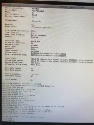

Bon ! - le bilan est tout fait -->
  • cette ligne du 1er tableau :
       Read-Only Volume:         Yes
    révèle que le volume Macintosh HD est verrouillé au montage en mode "lecture seule" (au lieu de "lecture & écriture"). Il est donc irréparable et non réinstallable.
  • cette ligne du 2è tableau :
    File system check exit code is 8
    montre que la raison du verrouillage au montage du volume Macintosh HD en "lecture seule" > consiste en une corruption (= erreurs graves) du système de fichiers jhfs+ - lequel est la structure logique génératrice du volume.
Passe la commande :
diskutil mount disk0s2
  • la commande instruit le remontage du volume Macintosh HD sur sa partition
=> quel est l'affichage retourné ?

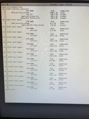

Bonsoir Soso
Tu postes à la fois le problème et sa solution -->
- on voit que le volume disque dur est monté en lecture seule => signe d'une corruption irréparable de son système de fichiers formateur. Mais étant monté => le volume est clonable à destination du volume d'un DDE USB. Il y a 205 Go à cloner.​
=> as-tu un DDE USB disponible pour qu'on y crée un volume d'environ 250 Go destiné au clone ?

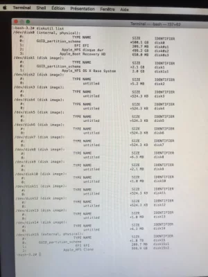

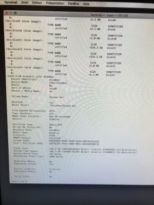

Ton DDE ne doit pas être paramétré comme il faut et ne doit pas avoir un volume intitulé Clone.
- le DDE branché au Mac > repasse une commande :​
diskutil list
  • et poste le tableau des disques => que je voie la configuration du DDE.
diskutil list
Bonsoir désolé je n'est pas eu le temp de me connecter plutôt pourtant j'ai bien suivi les instructions pour la modification du non de mon DDE en Clone

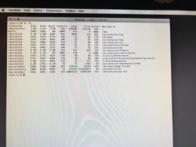

Ton DDE est bien paramétré. Reste à vérifier si le volume source disque dur est bien monté aussi.
- passe la commande :​
df -H
  • qui mesure l'occupation de tous les volumes montés (et par là sert de panneau indicateur des volumes actuellement montés)
Poste le tableau => qu'on voie comment ça se présente...
df -H
A super merci je poste le retour de la commande AA3B38B4-52AE-4A49-A8F3-D69B4B69A783.webp
Bon : disque dur et clone sont équitablement montés.
- passe les 2 commandes (séparément) :​
caffeinate -dimsu &
cp -av /Vol*/dis*/* /Vol*/Clone
  • la 1ère (& = esperluette &) va empêcher le Mac de dormir. Elle passe en affichant le processus caffeinate renvoyé en arrière-plan du terminal ouvert
  • la (3 espaces en tout - respecte les astérisques * d'abréviation) clone disque dur => Clone. Dans l'ordre alphabétique des dossiers > sous-dossiers > fichiers (1 par ligne affichée).
Confirme si un défilement de lignes de copie a bien débuté à l'écran.
