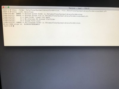

Bien. Passe la commande informative :
bless --info /Vol*/Clone
  • qui affiche le chemin de démarrage actif de Clone
Poste le retour => qu'on vérifie si un chemin de démarrage valide existe bien pour ce volume.

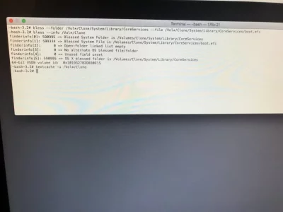

Parfait : chemin de démarrage valide. Passe la dernière commande :
kextcache -u /Vol*/Clone
  • la commande met-à-jour le cache de démarrage-Système prelinkedkernel > chargé par le lanceur boot.efi au démarrage
As-tu obtenu un retour de la commande ?

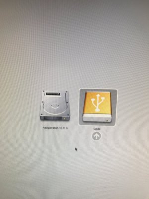

83A1AB3A-E736-4537-9E17-68DD5BE96168.webp83A1AB3A-E736-4537-9E17-68DD5BE96168.webp83A1AB3A-E736-4537-9E17-68DD5BE96168.webp

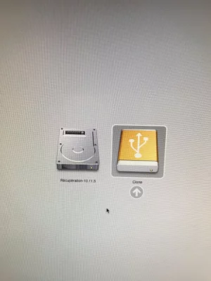

Pas de retour = commande validée. Alors tente ta chance ! -->
- quitte le terminal. Va à : Menu  > Disque de démarrage > sélectionne : Clone (qui doit être affiché suite à l'inscription du chemin de démarrage) > Redémarrer
=> tu n'auras qu'à dire si l'OS cloné s'est chargé et si tu as pu ouvrir une session-clone dans le volume externe (si oui : ne t'étonne pas de la lenteur de fonctionnement due à la connexion USB).

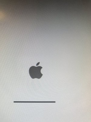

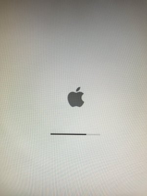

Bonjour j'ai essayer désespérément les manips mais sa ne fonctionne toujours pas il démarre et la barre de chargement et très lente mais rien ne ce passe.

D'accord : il faut abandonner l'option de démarrer ton clone pour débloquer ta situation.
- peux-tu me dire quels sont le modèle et l'année de ton Mac (afin de connaître l'OS d'usine du Mac).​
